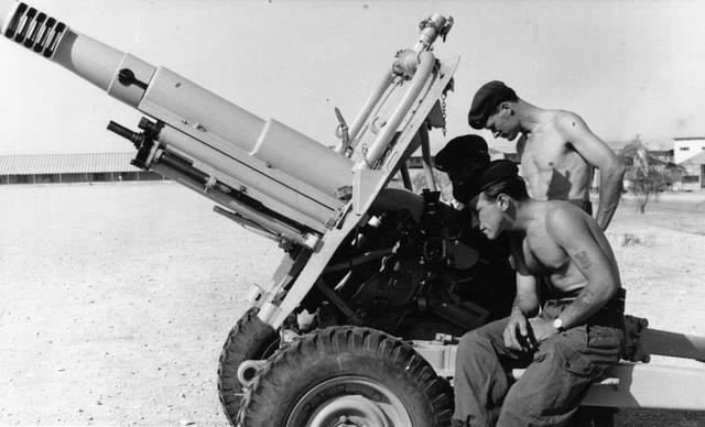

ho trovato queste foto (e ne trovate altre) sul sito www.commandoveterans.org
145 Commando Bty 1964 _ Borneo.jpg (71.45 KiB) Visto 20193 volte
Bahrein_ Preparing for the Radfan_ Aden 1966_ 145 _Maiwand_ Commando Battery RA.jpg
Bahrein_ Preparing for the Radfan_ Aden 1966_ 145 _Maiwand_ Commando Battery RA.jpg (38.63 KiB) Visto 20193 volte

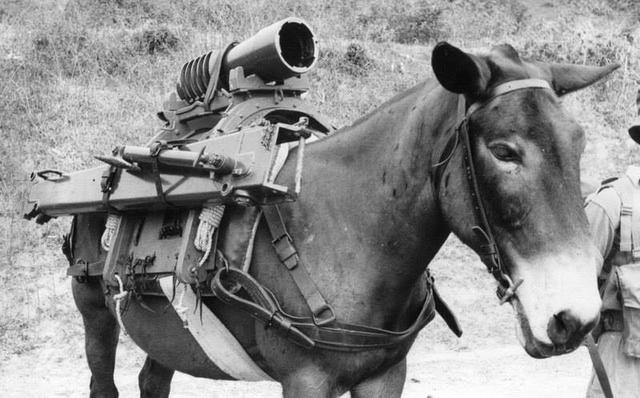

m'è rimasta un'altra foto interessante - dove la canna mi sembra corta, era forse divisa in due parti?
le foto sono del 29°Commando Lt Rgt Royal Artillery
105 Pack Howitzer on Pack Mule Borneo.jpg (50.81 KiB) Visto 20192 volte

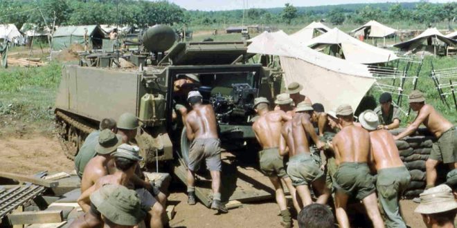

ho trovato questa foto interessante di un 105/14 neozelandese durante la guerra del Vietnam, dicono che lo caricavano sugli M113 per trasportarli sui terreni difficili (foto tratta dal forum di RID)
105.14 NZ caricato su M113 Vietnam.jpeg (56.09 KiB) Visto 19594 volte

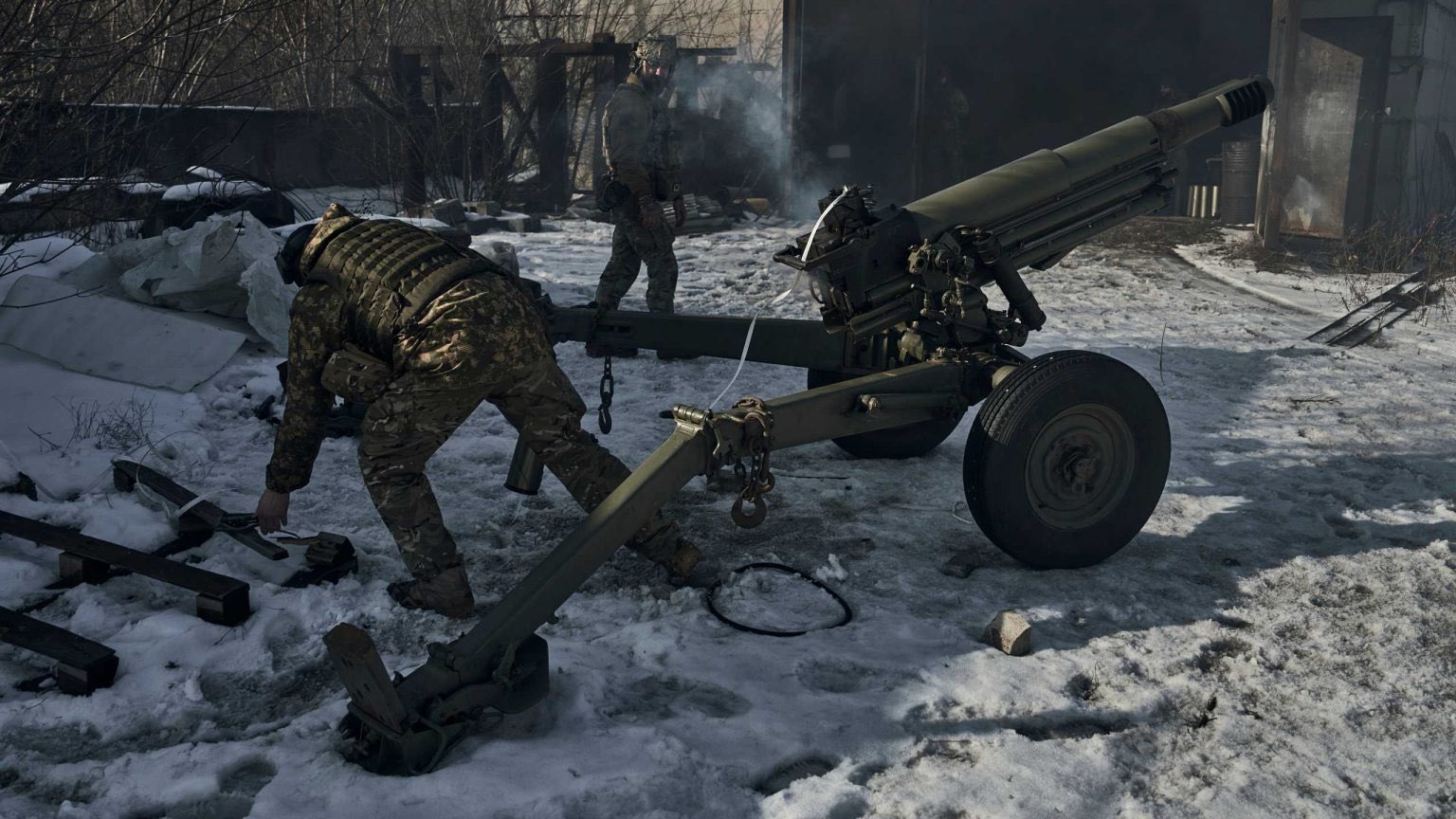

intramontabile 105/14 dal fronte ucraino (dal forum di RID)
2023 105-14 Bakhmut 2.jpg (226.23 KiB) Visto 19209 volte

m57 ha scritto: dom nov 17, 2019 11:19 pm m'è rimasta un'altra foto interessante - dove la canna mi sembra corta, era forse divisa in due parti?
Quello della foto è il freno di volata, che per il someggio era diviso dal resto del pezzo.
La "canna" propriamente detta era effettivamente in un blocco solo, non visibile però con l'obice assemblato perché "ricoperta" dalla slitta a manicotto; per intenderci, quella di colore verde e con il risalto poco oltre la metà che si vede, nella foto dall'Ucraina, tra il freno di volata e il blocco di culatta.
Più precisamente:
Tubo obice
https://gamsondrio.files.wordpress.com/ ... 889488.jpg
Slitta a manicotto
https://gamsondrio.files.wordpress.com/ ... 965508.jpg
