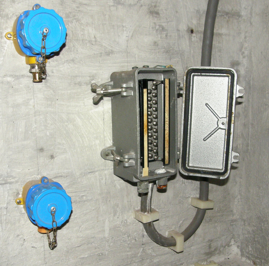

Potrebbe essere un caso analogo: alcune postazioni M e P tra quelle aggiunte agli sbarramenti a ridosso della costruenda A23 sono in una condizione simile, benché non identica: presenti cavo telefonico, scatola, prese - mancano però i collegamenti.
Le altre postazioni da pianura con cui erano già stati integrati gli sbarramenti sono invece collegate.
Dico "alcune" perché non me le sono viste tutte, ma trovo plausibile che nessuna tra le "nuovissime" abbia mai visto l'impianto telefonico consegnato. (esiste qualche collaudo?)
Questa è una delle M a Campiolo:
Possibile che dopo un certo anno si sia semplicemente smesso di appaltare i collegamenti telefonici? Considerando anche che ci potevano essere gli arretrati accumulati da quanto già costruito.
Nella prima foto vedo dei cavi volanti, segno che in qualche occasione si sia sopperito alla mancanza del cavo interrato.
