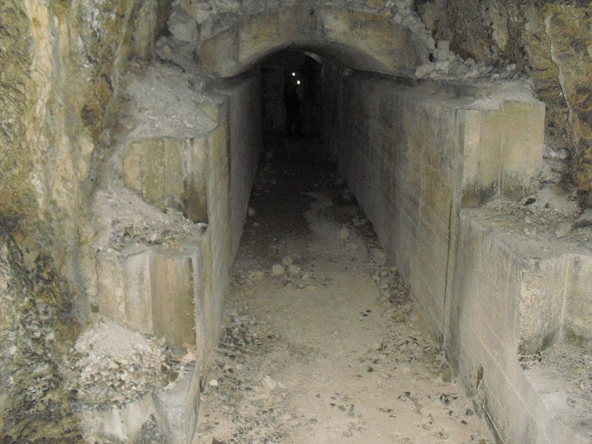

Ho trovato l'opera 8 interessantissima per capire le modalità costruttive. Dalla visita della stessa si riesce ad estrapolare come facevano gli scansi nella roccia, i muri, le stanze, i malloppi, le fosse settiche. Un altro particolare sono i cumuli di sassi che si trovano all' interno, giustificati dal fatto che gli operai se li portavano dentro man mano che gettavano per fare cemento, tecnica ovvia, ma sconosciuta prima della visita. Altra cosa che mi ha stupito, è la foto dove finisce il corridoio, il terminale delle pareti laterali è a scalino da entrambi i lati che dopo si andava a collegare al malloppo arma.

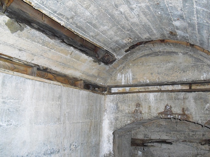

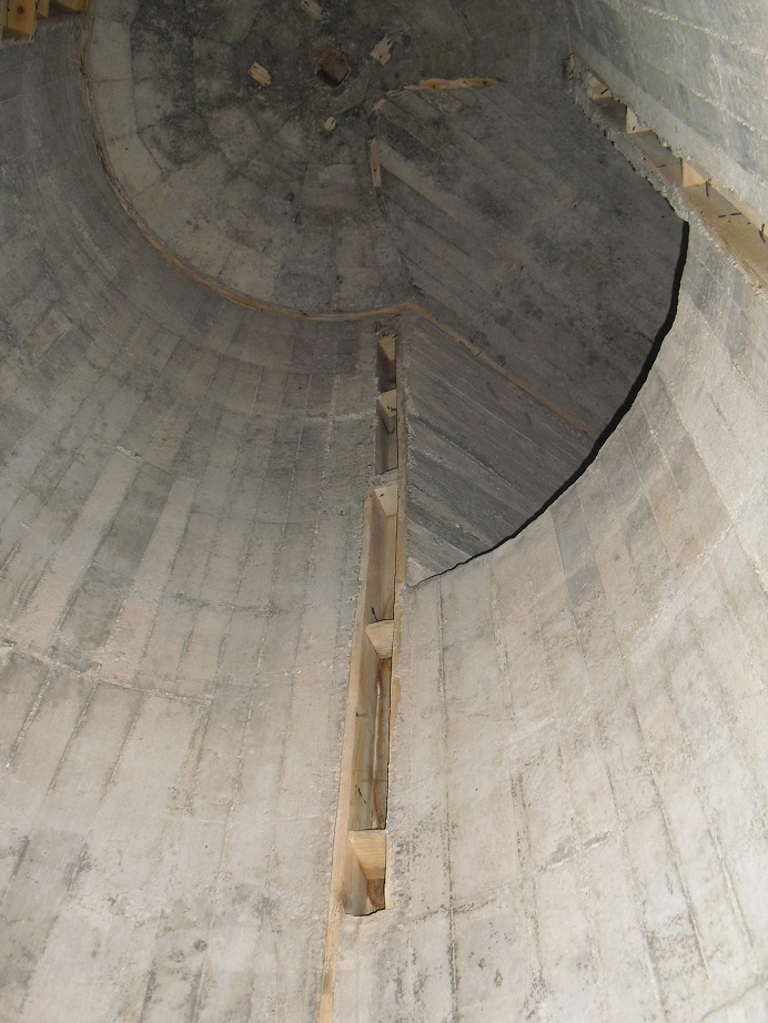

Malloppo non terminato

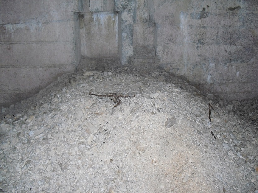

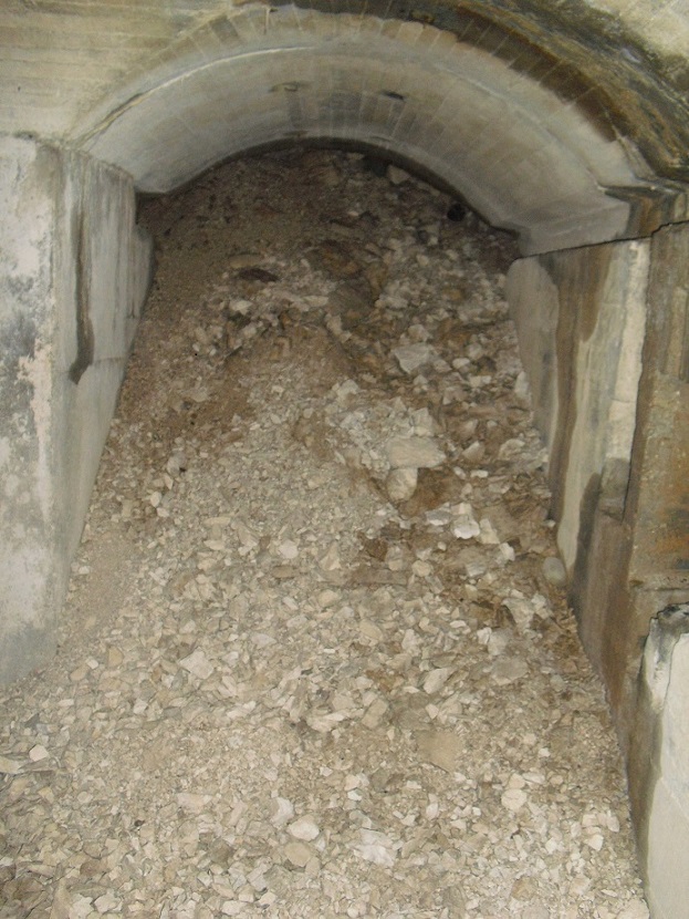

Cumuli di sassi probabilmente utilizzati per fare cemento

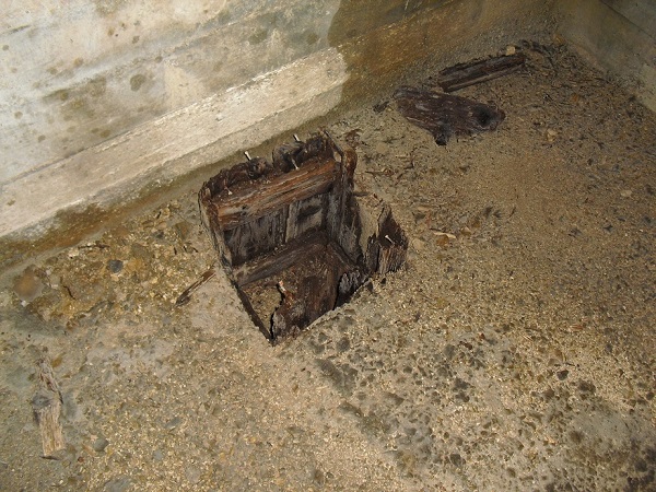

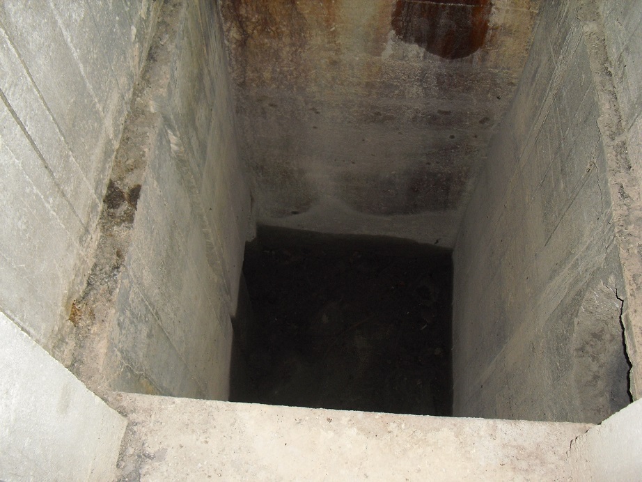

Particolare del pozzetto dell' acqua

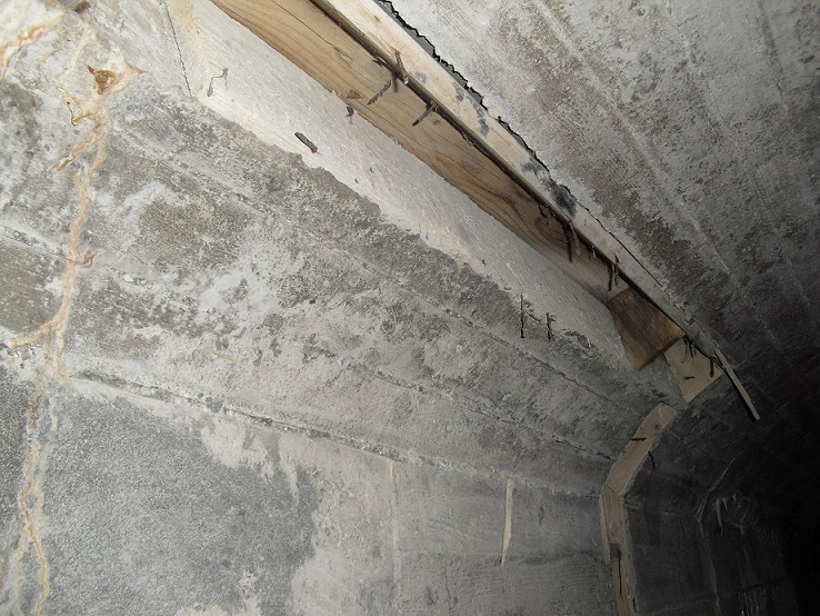

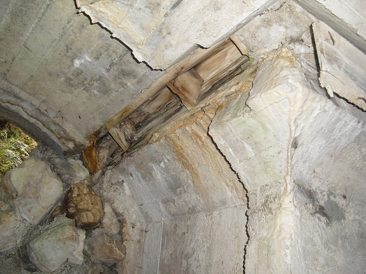

Terminale del corridoio che dava ad un malloppo non finito, da notare gli scalini che sarebbero andati ad agganciare alla seconda gettata della postazione

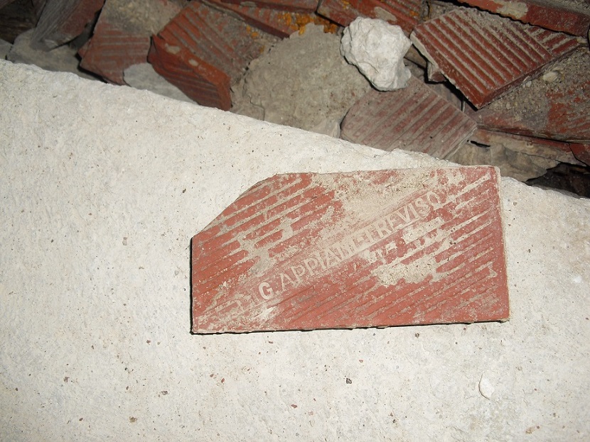

Piastrelle del forno di Gregorio Appiani sita in  Treviso attualmente sede di un recente complesso di edifici

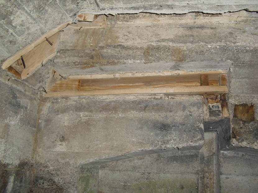

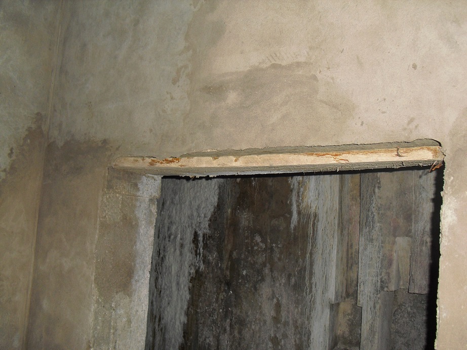

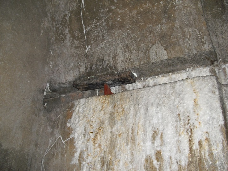

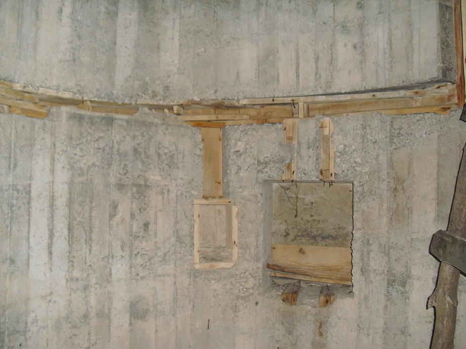

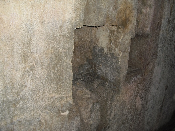

Notare i metodi costruttivi per gli incavi nei muri

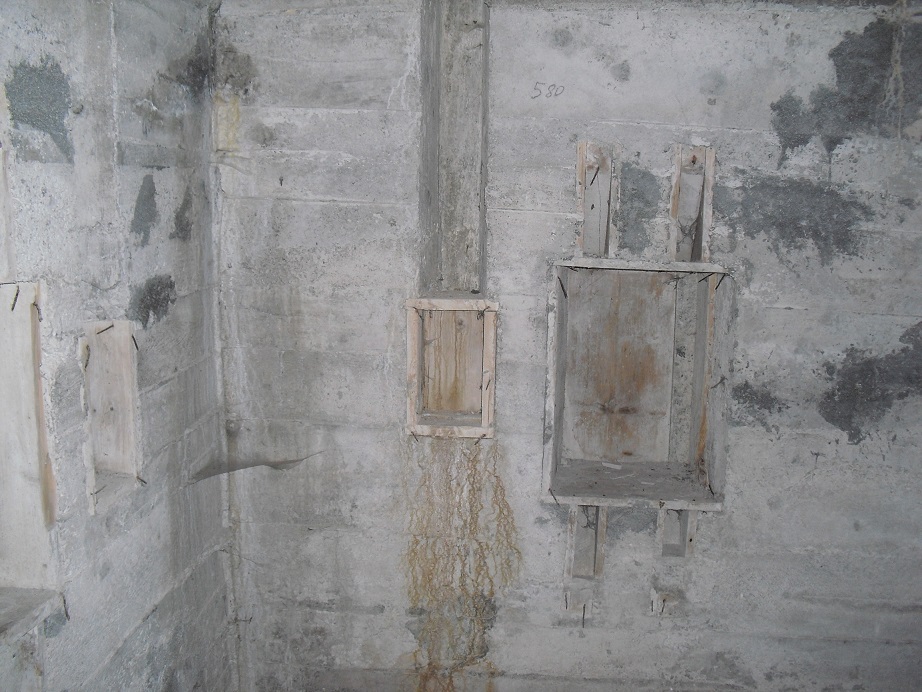

Particolare degli scansi per tubi

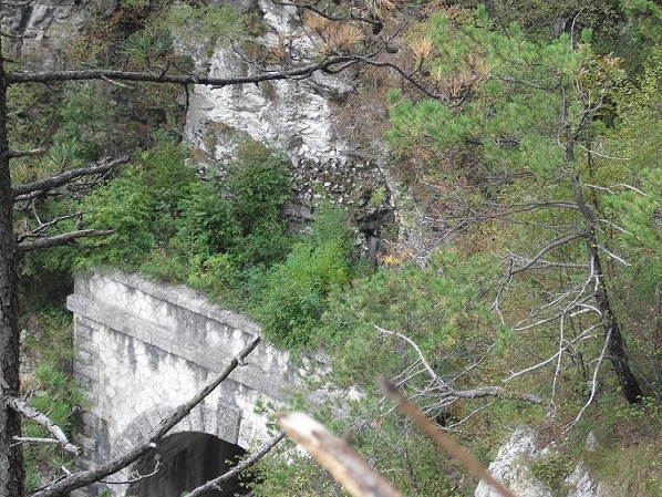

Visuale seconda entrata

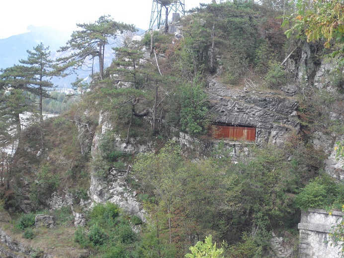

Seconda entrata
Seconda entrata

Gli scalini come li chiami tu servivano perchè i getti di calcestruzzo venivano fatti su per giù un metro alla volta, per permettere man mano il riempimento dell'intercapedine, tra la roccia i getti e la volta con i sassi per drenare l'acqua. Quindi immagina come si costruisce con i mattoni, che si sormontano scalati l'un l'altro in maniera che la congiunzione non sia una linea continua dando più solidità, per lo stesso motivo puoi vedere che le teste dei muri venivano sagomati tipo a coda di rondine creando un incastro tra i vari getti.

P.S. :? Le ultime due foto sono la seconda entrata ma della 6 non hanno niente a che fare con la 8

grazie delle precisazioni, non mi ricordavo che fosse l entrata della 6 ti ringrazio di averlo sottolineato, domani avrò parecchie domande da farti!!! 8)
