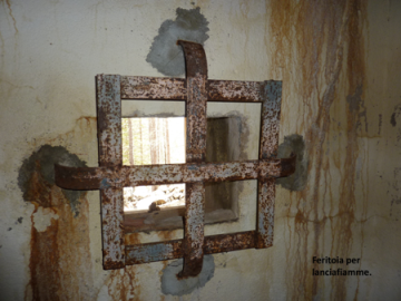

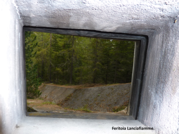

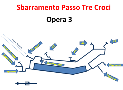

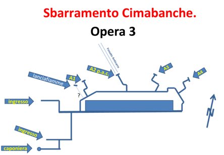

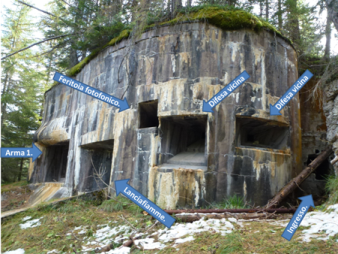

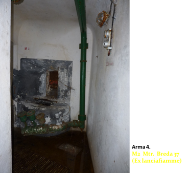

buonasera
in aggiunta a quanto scritto da axtolf vi invio un po di foto e piantine che abbiamo realizzato nelle presentazioni
degli sbarramenti del settore XVIa (Cadore,Ampezzano,Comelico)
voglio aggiungere che:
1) non ho trovato traccia per l'opera 3 di Montecroce (riutilizzata) anche se sul "Testimone" lo prevede come armamento..
2) per l'opera 3 di Cimabanche, (attualmente non accessibile all'interno),esiste la feritoia per il lanciafiamme
a livello delle altre ma non ho trovato traccia sulla copertura .
in attesa di altre utili notizie
un Saluto
