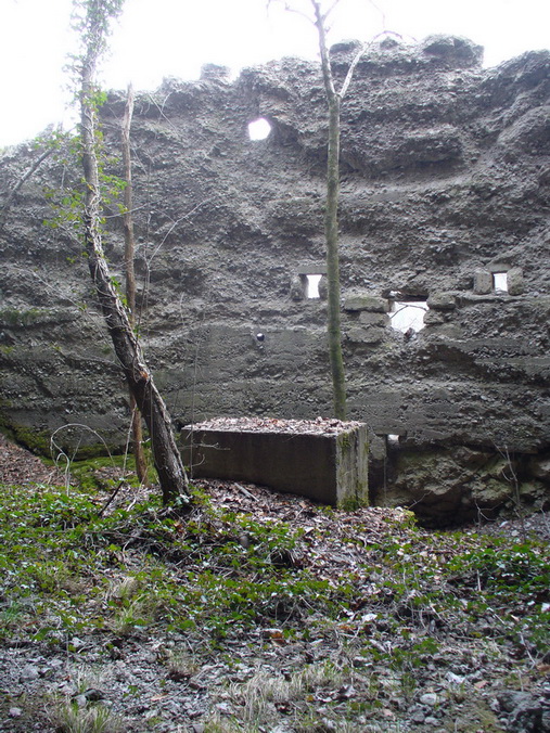

A supporto di quanto scritto in questo interessantissimo topic invio 2 foto di un opera incompiuta del gruppo Sieas dove si vede come il corridoio che porta all'arma è già finito mentre nel grande scavo dove verrà costruito il malloppo c'è il basamento per la piastra e lo stesso è nascosto da occhi indiscreti da un muro di mascheramento.
Termine corridoio arma
XVIb-Gr.Sieas-Op.3 049_resize.jpg (198.35 KiB) Visto 9684 volte
Basamento e muro di mascheramento
XVIb-Gr.Sieas-Op.3 051_resize.jpg (230.49 KiB) Visto 9684 volte

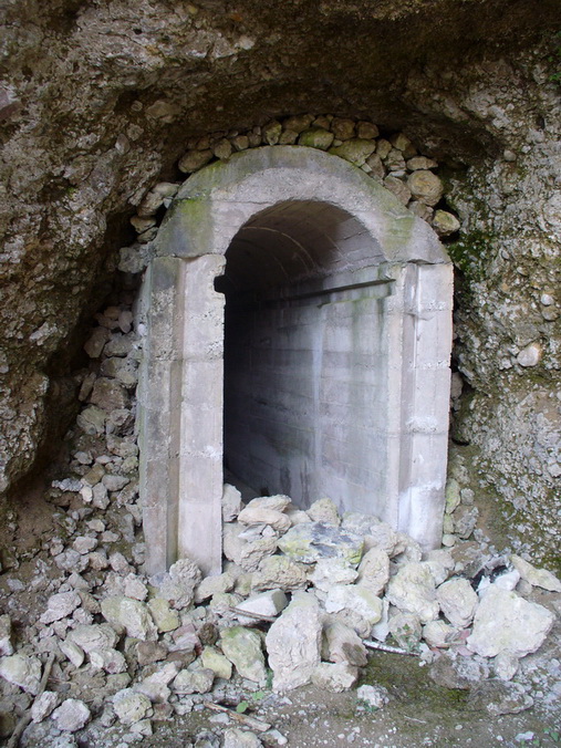

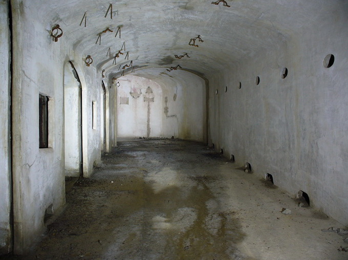

Un particolare costruttivo che ho riscontrato frequentemente nelle opere orientali ma non in quelle del XVI e XVII settore è la costruzione di intercapedini per smaltire in esse la condensa e convogliarla nelle canalette di scolo. Posto la camerata dell'opera 6 dello sbarramento di Porticina, esempio che per le mie attuali esplorazioni è unico. Nell'altra foto un esempio di intercapedine in un'opera di Cruscevie XXIII settore.
Re: Come si costruisce un'opera

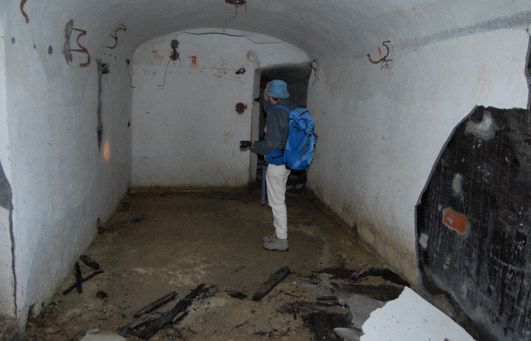

Camerata opera 6. Dalla foto sembra che abbiano costruito un muro distanziato dalla parete contro roccia ma l'intercapedine comunica con la camerata attraverso i fori inferiori e superiori; quindi di fatto è lo stesso ambiente. Il muro interno poteva rimanere più asciutto all'inizio ma senza l'asportazione dell'umidità in poco tempo l'aria sarebbe ritornata satura. L'unico modo per asportare l'umidità è creare un ricambio d'aria ma la corrente è fastidiosa e d'inverno raffredderebbe troppo l'ambiente. Infatti nel riutilizzo furono usati i deumax. In alcuni forti dell'altopiano erano state costruite delle intercapedini con prese d'aria in basso e sfiati in alto ma senza collegamento con gli ambienti interni.
tracer ha scritto:Camerata opera 6. Dalla foto sembra che abbiano costruito un muro distanziato dalla parete contro roccia ma l'intercapedine comunica con la camerata attraverso i fori inferiori e superiori; quindi di fatto è lo stesso ambiente. Il muro interno poteva rimanere più asciutto all'inizio ma senza l'asportazione dell'umidità in poco tempo l'aria sarebbe ritornata satura. L'unico modo per asportare l'umidità è creare un ricambio d'aria ma la corrente è fastidiosa e d'inverno raffredderebbe troppo l'ambiente. Infatti nel riutilizzo furono usati i deumax. In alcuni forti dell'altopiano erano state costruite delle intercapedini con prese d'aria in basso e sfiati in alto ma senza collegamento con gli ambienti interni.
Io mi ero fatto la teoria che l'aria della camerata, riscaldata dalla stufa o dallo stesso calore degli uomini, passando attraverso i fori superiori e venendo a contatto con il muro freddo aldilà dell'intercapedine si condensasse e si raffreddasse, poi diventando fredda riuscisse dai fori inferiori scaricata dall'umidità. :roll: Non so se sia valida come ipotesi. Ai fisici l'ardua sentenza. :wink:

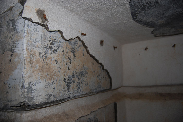

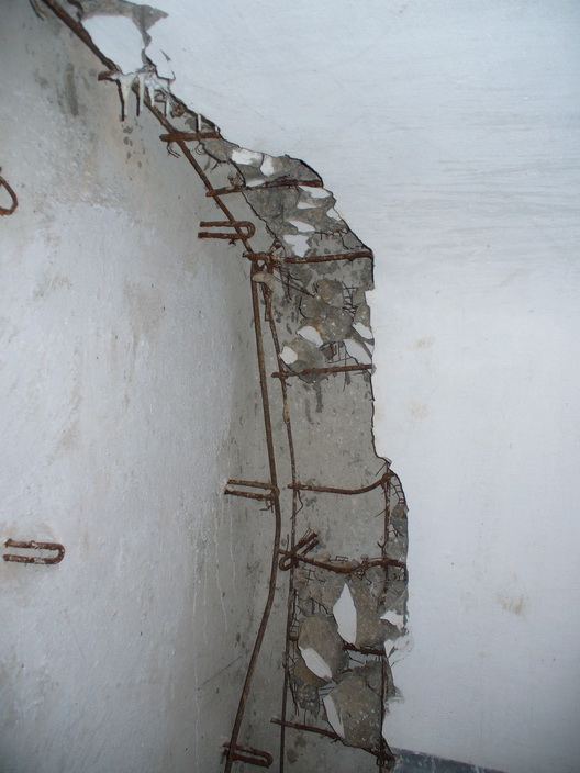

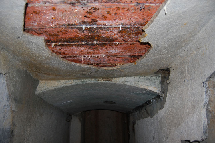

Bisogna anche pensare all'intonaco di volte e pareti,nelle opere da me visitate,principalmente al Moncenisio,lo stesso aveva uno spessore di circa un paio di centimetri e nonostante siano passati circa 80 anni dalla sua stesura si conserva ancora benissimo a parte qualche sfaldamento che tuttavia permette di vedere dove il medesimo veniva applicato.Ad esempio in certi casi sulle volte veniva applicato direttamente sulle putrelle in acciaio mentre sulle pareti veniva disposto sul cemento.
Spero che le foto riescano a rendere l'idea meglio delle parole.
Ricovero di un Centro con l'intonaco applicato.Lo sfaldamento sulla parete permette di vederne la consistenza
Intonaco applicato direttamente sul cemento,sia sulla volta che sulla parete
Intonaco sulla volta applicato direttamente sulle putrelle di rinforzo in acciaio

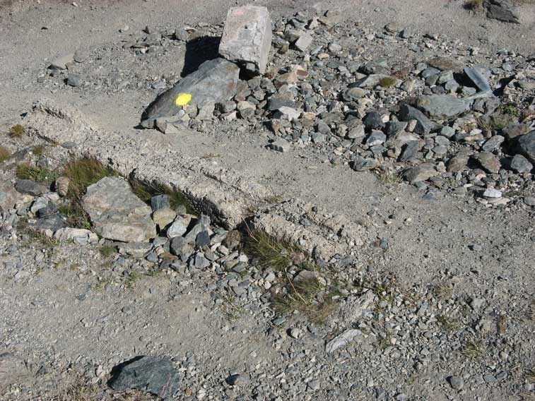

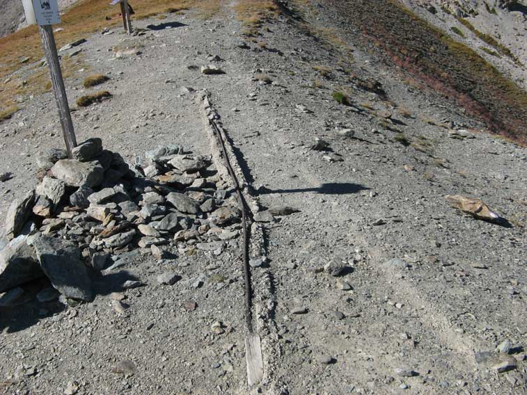

Dove era possibile si provvedeva ad alimentare elettricamente un Centro ricorrendo ad una linea indipendente(Fermo restando tutto il sistema basato sul gruppo elettrogeno) come nel caso del Centro 112 del Caposaldo Chaberton.
In questo caso il cavo scorreva all'interno di una canaletta in cemento partendo dalla Batteria ubicata in cima sino a raggiungere il Centro 112 nei pressi del Colle dello Chaberton.Le immagini che seguono sono state riprese nei pressi di quest'ultimo.
Colle dello Chaberton-Canaletta e cavo elettrico
Colle dello Chaberton-Canaletta per cavo elettrico

Questo tipo di intonaco usato principalmente nel Torinese mi ha sempre lasciato un pò perplesso, in caso di combattimento secondo me le botte avrebbero potuto facilmente farlo staccare causando danni e lesioni agli uomini, dato che si sarebbe potuto rompere a lastre e sono belle pesanti ! Nelle opere maginot infatti i blocchi di combattimento delle opere grosse erano sempre rivestiti in ferro per evitare questo fenomeno del cemento e/o intonaco che poteva staccarsi (:88:)

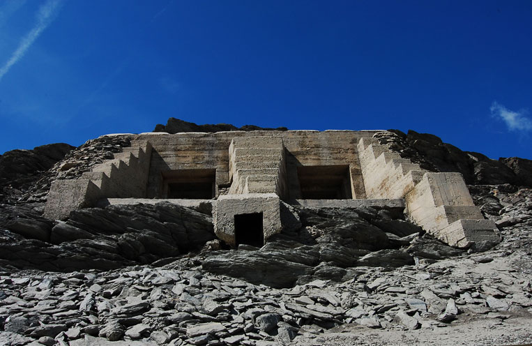

Vallo Alpino

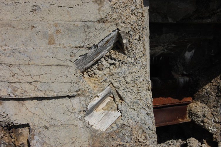

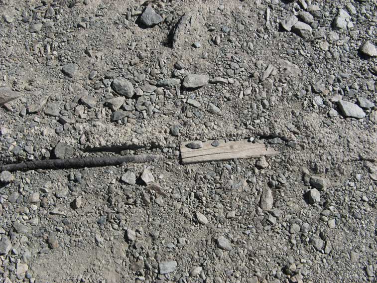

Probabilmente invece a noi il ferro mancava e lo sostituivamo con il legno come dimostra la foto di questo malloppo nella zona di Bardonecchia.
PS Forse la foto sarebbe più indicata in un topic dal titolo "Come NON si costruisce un'opera"
:-)(-: :-)(-: Gianfranco
Legno all'interno di una gettata di cemento in un malloppo
