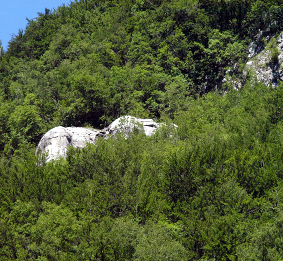

Visto che il discorso si fà  interessante ,vediamo una delle poche Opere 15.000 sulle Alpi Giulie !
trenta 1.jpg (239.68 KiB) Visto 1562 volte

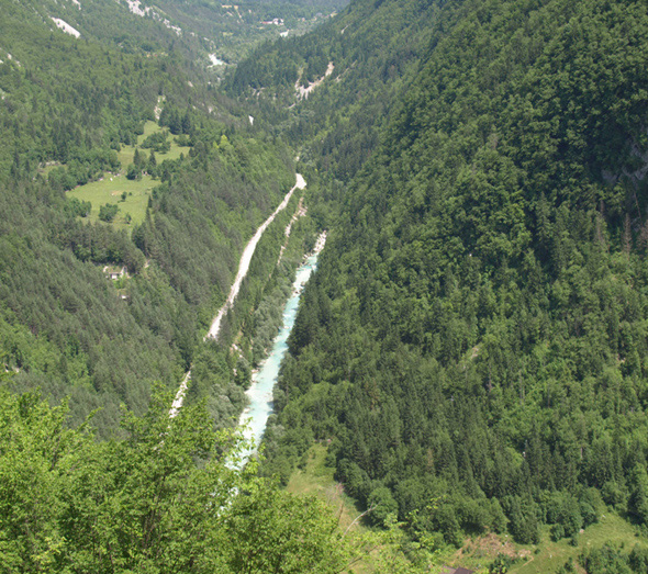

Vediamo ora il suo campo di tiro !
trenta 2.jpg (244.28 KiB) Visto 1561 volte
Pur essendo incompleta l'Opera è stata fatta saltare ! Vedremo in seguito i particolari .
Ci troviamo in Val Trenta ed il fiume è l'Isonzo !
