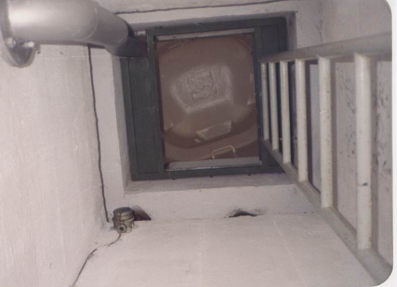

Q.ta 54 ha scritto: vado a memoria, ma nell'opera di S.Michele non mi sembra aver visto prese d'aria per dotazioni individuali NBC (magari mi sbaglio).
In attesa del precedente padrone di casa...mi piacerebbe avere Vs. commenti e/o intergrazioni
A San Michele c'è una tubazione che porta alla cupola del PCO, ma non ricordo se all'interno della cupola essa è collegata ad una scatola per il fissaggio dei filtri e dei tubi corrugati.
Negli altri locali non c'erano attacchi per le maschere, tantomeno nell'osservatorio per artiglieria.
Il tuo ragionamento fila, ipotesi più che plausibile.
PCO accesso interno.jpg (36.95 KiB) Visto 1107 volte
