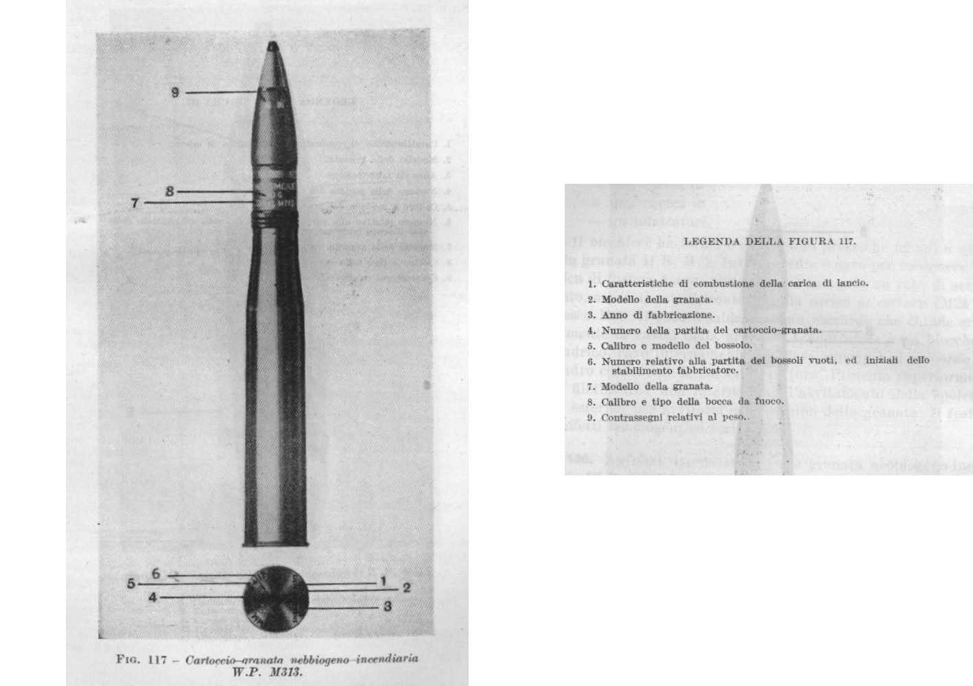

W.P. M313
Proietto nebbiogeno incendiario con carica di fosforo bianco. Viene impiegato con spolette:

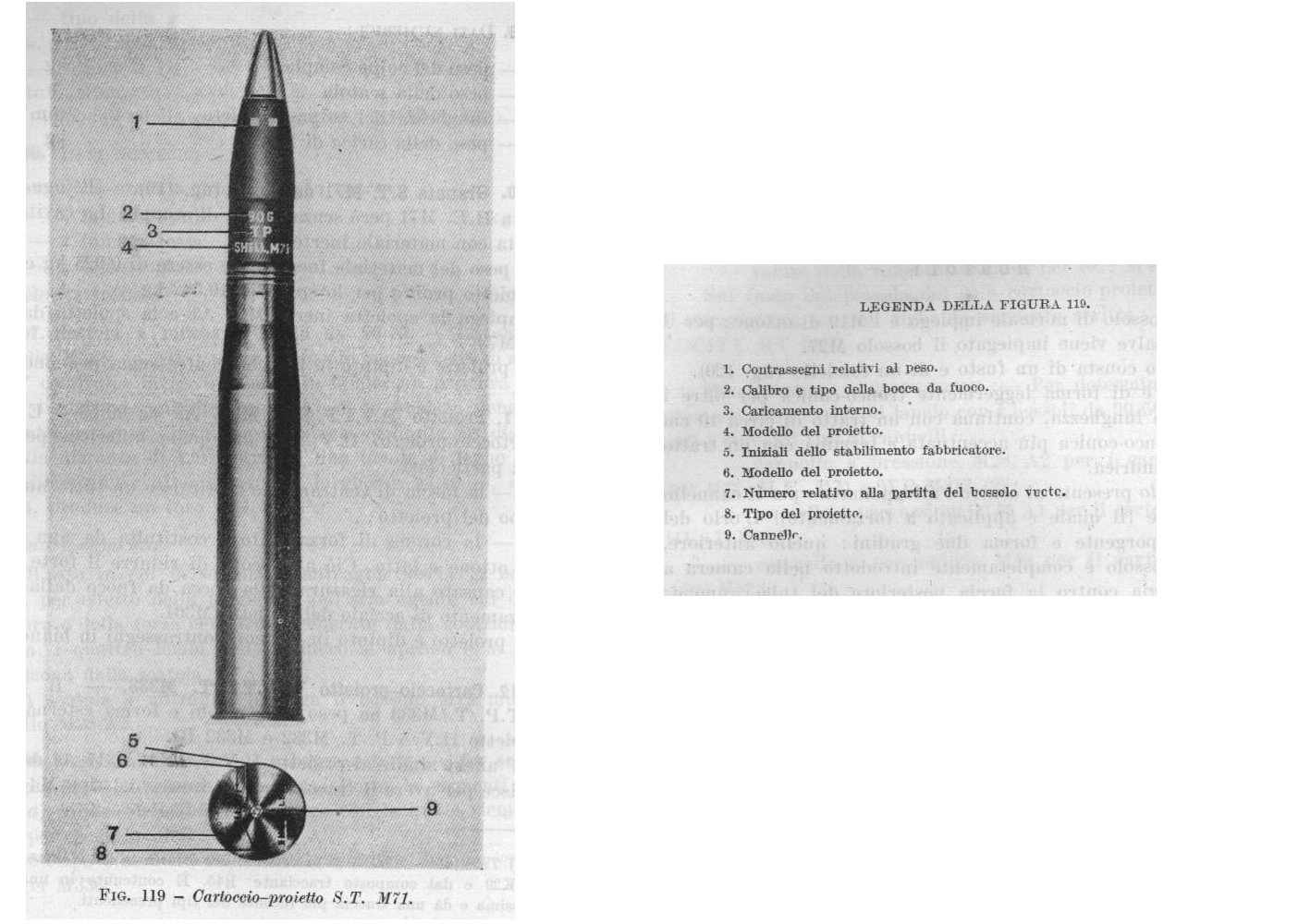

S.T. M71
E' una granata da scuola tiro. Simile alla M71 ma senza carica di scoppio.

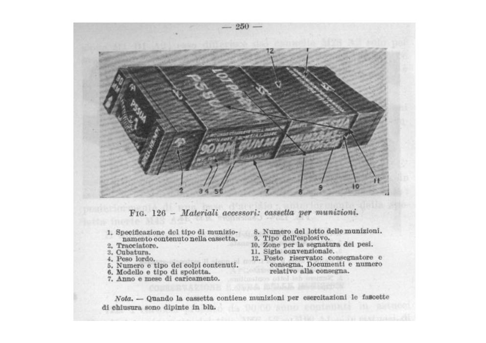

Segue l' immagine della cassa contenitore.
:D :D :D
Bat64
cassa contenente 2 colpi
cassa contenitore.jpg (106.26 KiB) Visto 1875 volte
GRANATA W.P. M313.jpg (140.97 KiB) Visto 1872 volte
S.T. M71.jpg (219.55 KiB) Visto 1873 volte

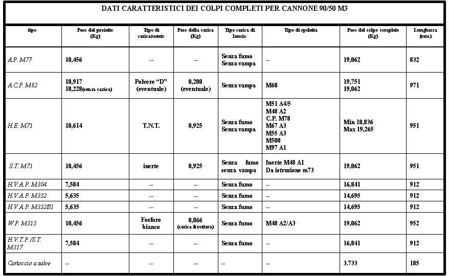

Per finire includo una tabella riassuntiva con dati numerici.

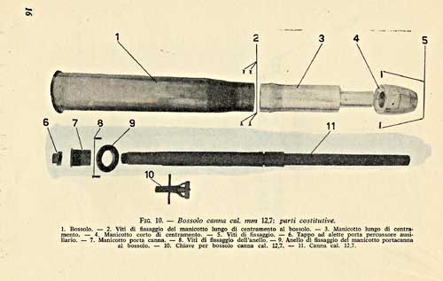

Bossolo-canna
Che dire in più?
Mancano solo le info sull'HEAT (Hight Energy Anti Tank) alla completezza.
Nell'eventualità , si può solo aggiungere che nella pubblicazione "Stato Maggiore dell'Esercito - Ispettorato delle Armi di Fanteria e Cavalleria - Istruzione sui bossoli canna cal. 6.5, 7.7 e 12.7 per l'addestramento al tiro controcarri" - 1968" viene descritto l'uso della riduzione dal calibro 90 mm al 12.7 Browning.
Il bossolo-canna per il 90/50 era foggiato a imitazione del colpo Apc-T-M82 da 90 mm: si trattava di un bossolo di cannone all'interno del quale era fissata una canna di mitragliatrice Browning accorciata, tenuta in sito e centrata da un finto cartoccio-granata in Ergal.
Al centro del fondello del bossolo era fissato un piccolo otturatore a due alette frontali che chiudevano la culatta della canna in 12.7 mm e si apriva per mezzo di una speciale chiave.
Era previsto l'utilizzo della cartuccia da 12.7 mm perforante, incendiaria e tracciante PIT M20. Il tiro era previsto fino a 800 metri.
Personalmente: mai visto, ma me ne parlarono al tempo che fu ... che esistevano appositi poligonetti all'uopo dedicati.
La notizia di cui sopra e l'immagine sono tratte dal sito: http://www.artiglieria.net
Bossolo-canna
