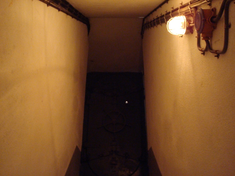

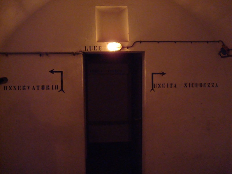

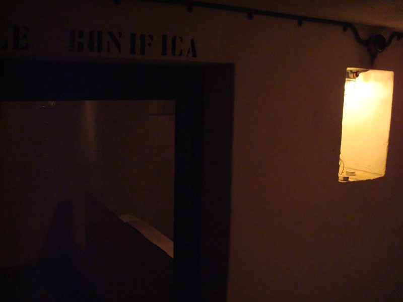

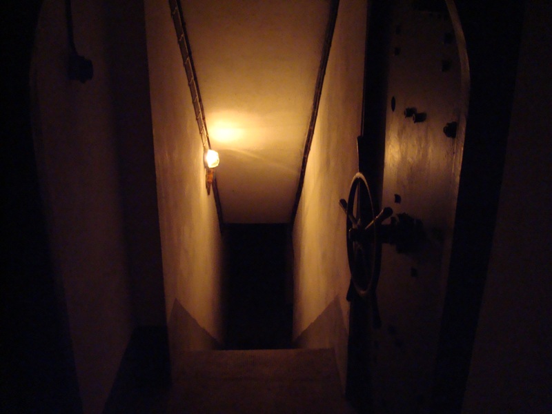

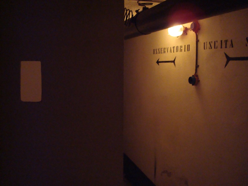

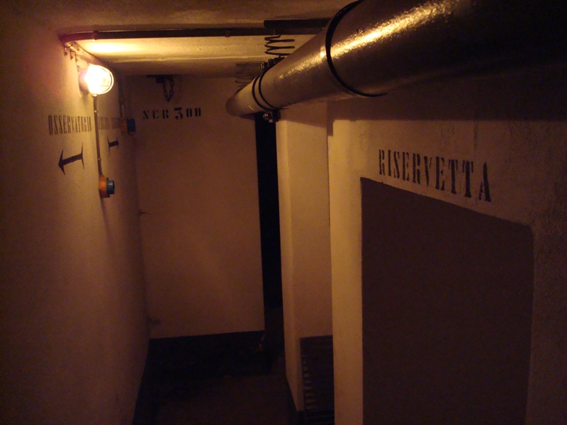

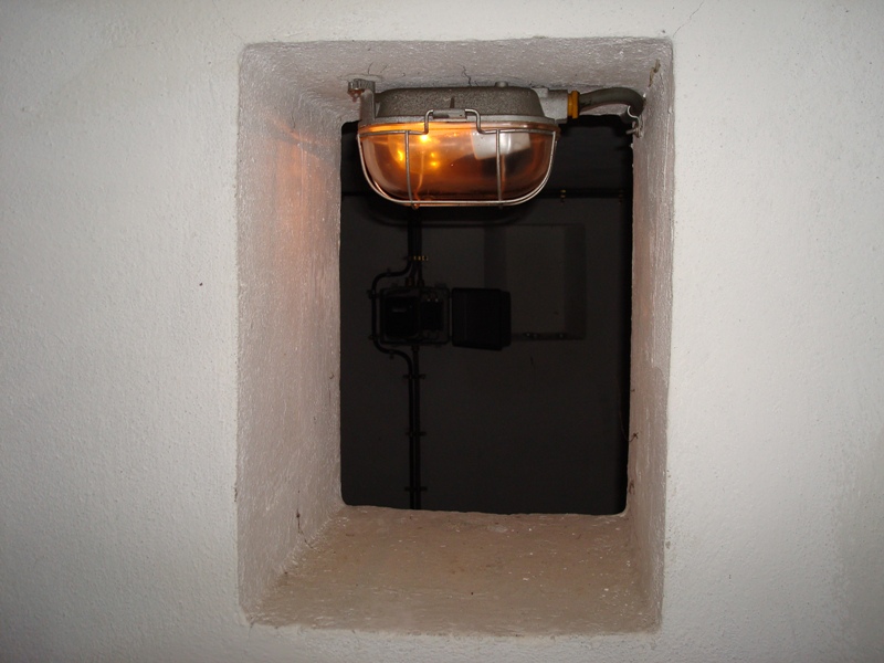

Non vi lascio sulle spine e posto di seguito le foto.
Vederla così illuminata è stata una vera emozione.
Per la cronaca ci trovavamo sul Carso.
2 locale bonifica.JPG (85.89 KiB) Visto 5651 volte
3 verso il locale comando.JPG (101.89 KiB) Visto 5646 volte

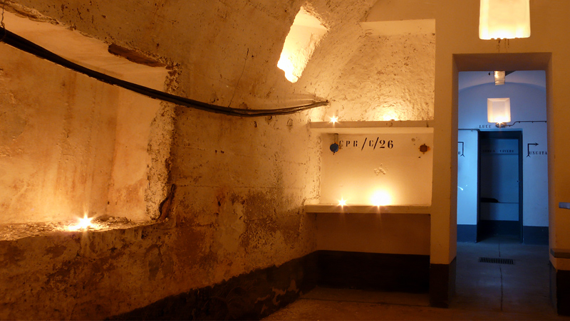

4 vista da sotto.JPG (155.88 KiB) Visto 5646 volte
5 locale comando.JPG (105.07 KiB) Visto 5646 volte
6 corridoi.JPG (107.69 KiB) Visto 5638 volte
7 indicazioni.JPG (93.17 KiB) Visto 5630 volte

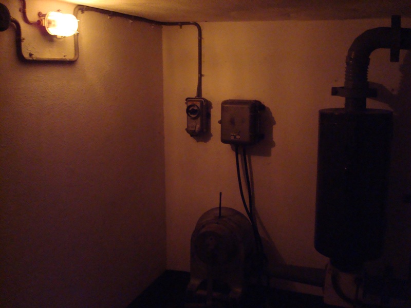

8 locale filtri.JPG (109.06 KiB) Visto 5621 volte

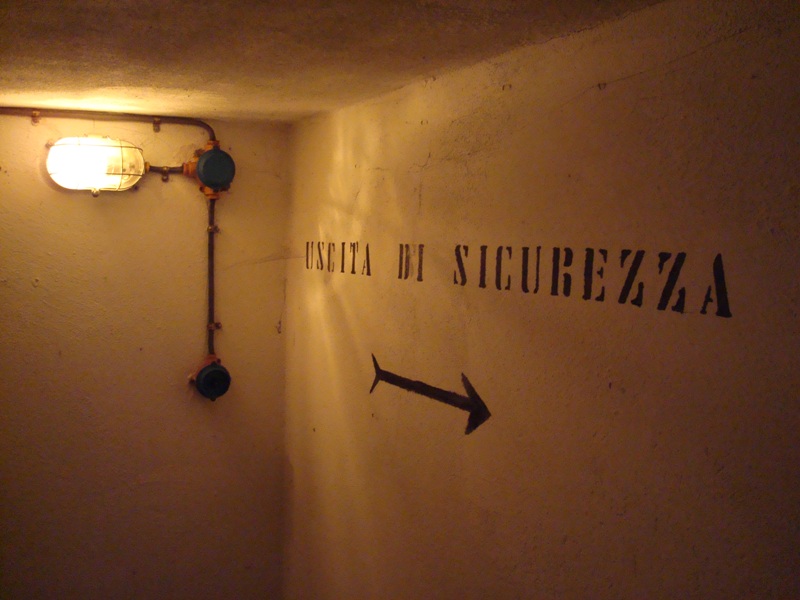

9 uscita di sicurezza.JPG (126.37 KiB) Visto 5616 volte

Come potete immaginare, fa un certo effetto spegnere le torce e vedere la postazione "riattivarsi" :D
Finora niente generatore: le lampadine sono alimentate da una banalissima batteria automobilistica, 12V, collegata ai morsetti nel locale gruppo elettrogeno. La tensione l'abbiamo dedotta dalla dicitura sulla scatola vuota di una lampadina, in origine credo fosse in AC perchè la pompa nel locale filtro (scollegata durante queste prove) è preceduta da un trasformatore.
Il generatore quindi non doveva essere il classico Waukesha a 24V DC: oltre all'incompatibilità  elettrica non ci sono nemmeno il basamento e la flangia per l'aspirazione.
Non saprei che altro aggiungere, il merito è tutto del clima del Carso se in quasi vent'anni di oblio è rimasto tutto funzionante. Da parte nostra è bastata la fatica di portarsi su la batteria (e qui chiamo in causa anche Blackshot :wink: ).
