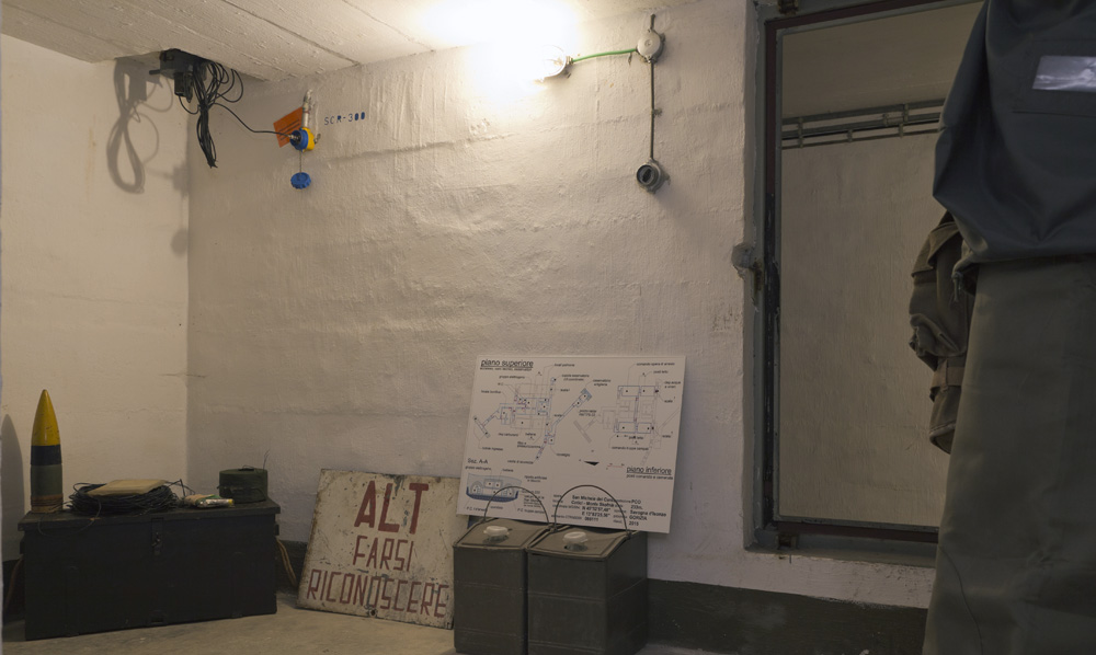

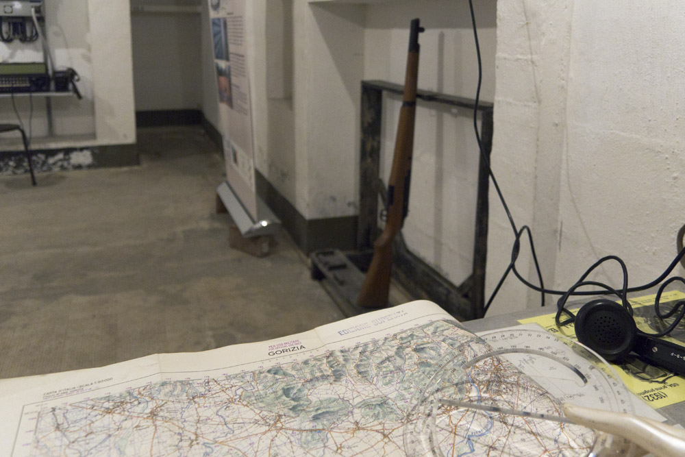

Sto tralasciando gli aggiornamenti da troppo tempo, rimedio con qualche nuova foto.
In fondo, siamo sempre impegnati con qualche lavoretto...

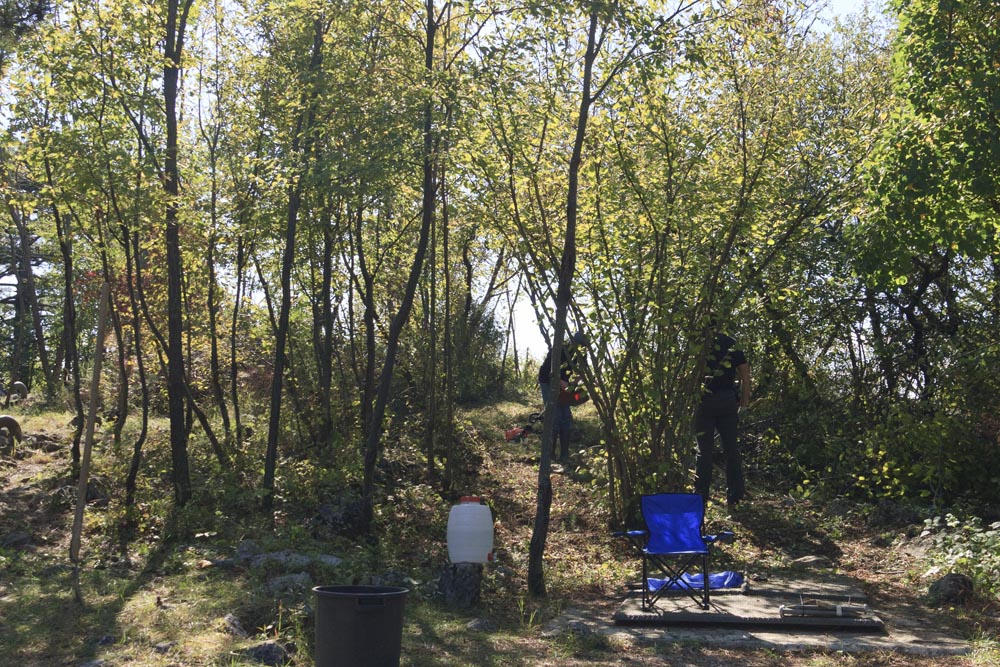

Innanzitutto il continuo giardinaggio contro l'avanzata della giungla carsica, che tenta di riappropriarsi di quanto sottrattole.
Non manca qualche sorpresa: è sbucato fuori un vecchio sentiero, delimitato da pietre, tra gli ingressi e l'uscita di sicurezza.

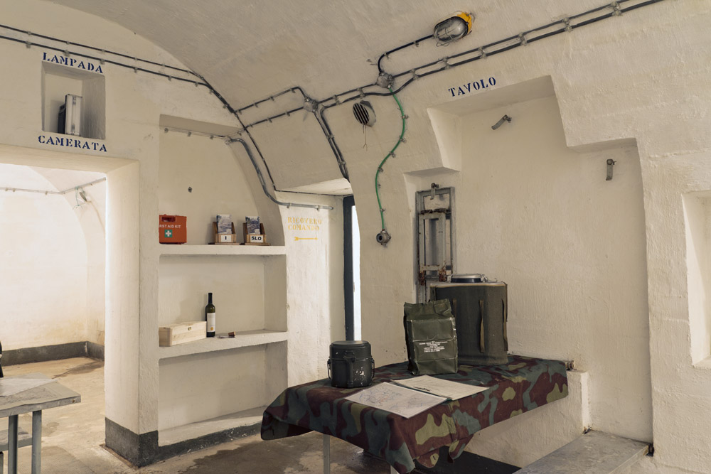

Quanto agli interni, man mano quelle pareti bianche vengono riempite da sempre più allestimenti - acquisti e provvidenziali donazioni.

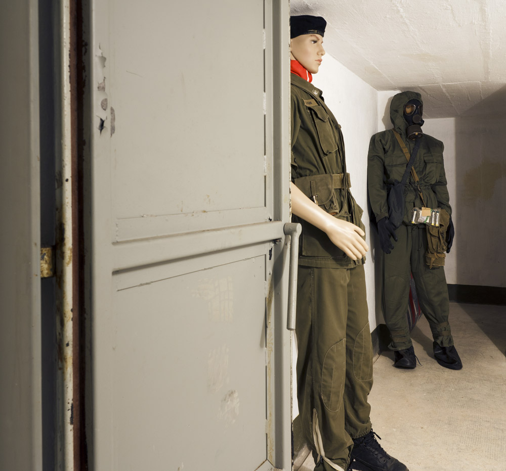

Locale bonifica. Indumento NBC con M59, tracolla e corredo complementare
Assortimento di viveri, storici e non
Locale bonifica. Tra il materiale: cofano/scrittoio per comando opera, serbatoi acqua.
Ricovero comando opera. Sulla rastrelliera armi portatili, un simulacro di Garand per addestramento formale.

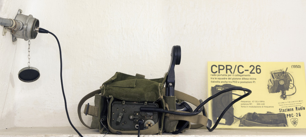

C/PRC-26, collegata all'impianto

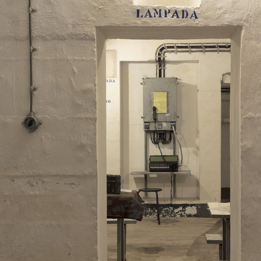

Ricovero comando: scatola telefonica, centralino SB/22 collegato alla presa e cornetta
Vedo doppio?
Vedo doppio?

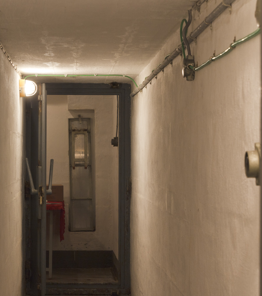

Infine un falso storico: abbiamo aggiunto due punti luce al corridoio che collega i due ricoveri comando, quello dell'opera e il suo gemello per "truppe campali" - ne era sempre stato sprovvisto. Non sarà fedele al vero, ma ne sentivamo il bisogno.
Corridoio tra i due ricoveri comando.

una domanad: la CPRC 26 nella foto ha un cavo che si inserisce in una presa, pare di corrente, oppure è una presa d'antenna per il complesso aggiuntivo che consente la trasmissione con l'antenna esterna? se si che denominazione ha tale complesso aggiuntivo?

cavalli ha scritto:una domanad: la CPRC 26 nella foto ha un cavo che si inserisce in una presa, pare di corrente, oppure è una presa d'antenna per il complesso aggiuntivo che consente la trasmissione con l'antenna esterna? se si che denominazione ha tale complesso aggiuntivo?
È collegata a una presa di antenna, da scritta a muro per R300. Il cavo non è nulla di originale: è un normale pezzo di RG58, lato muro una PL259, lato CPRC 26 un BNC.
Andando a intuito, presumo che il complesso OB9 (se tale era quello impiegato qui, questo lo ignoro) oltre alla staffa per l'antenna all'esterno avesse uno spezzone analogo tra la presa dell'impianto e la radio.
premesso che nelle unità alpine d'arresto la CPRC 26 veniva usata solo dal pl. DV. per i collegamenti fra squadra e squadra, si per certo che detta RT aveva anche un complesso aggiuntivo per trasmettere dall'interno delle opere, non è possibile usare quello della SCR300 in quanto ci sono incopatibilità sulla accordatura dell'antenna

Qualche PCO di fanteria riporta a muro "CPRC 26", anziché "R300". Stiamo comunque parlando di scritte, con tutte le riserve del caso.
La presa della foto qui sopra, tra l'altro, è nel locale del "comando truppe campali" - per intenderci, quello con l'osservatorio di artiglieria. La scritta "R300", come tutte le altre, è copiata pari pari da quelle nell'identico comando del PCO.
cavalli ha scritto:premesso che nelle unità alpine d'arresto la CPRC 26 veniva usata solo dal pl. DV. per i collegamenti fra squadra e squadra, si per certo che detta RT aveva anche un complesso aggiuntivo per trasmettere dall'interno delle opere, non è possibile usare quello della SCR300 in quanto ci sono incompatibilità sulla accordatura dell'antenna
Non ci avevo pensato, adesso capisco la questione. La R300 dovrebbe avere solo la presa per le antenne a stilo (di varia foggia). La CPRC 26, invece, ha due prese: una per l'antenna a stilo/nastro, una BNC. Le due prese sono collegate in differenti punti dell'adattatore di impedenza, in modo da avere lo stilo accordato sulla prima e i 50 ohm sulla BNC, potendoci quindi connettere direttamente del cavo coassiale.
Ne deduco che questo complesso aggiuntivo per la CPRC 26 fosse più semplice sul "lato radio", venendo meno la necessità di passare dall'impedenza della presa per lo stilo a quella dell'impianto: la BNC presenta già l'impedenza adatta. All'altra estremità, "lato antenna", presumo in entrambi i casi si passasse dai 50 ohm a quanto servisse all'antenna.
Alberto
Un aggiornamento sulla questione complessi aggiuntivi, dopo aver ottenuto nuove e affidabili informazioni.
Per ora gli originali non sono di pubblico dominio, una cosa alla volta :mrgreen:
Presso il PCO:
  • AN/GRC-9: OB-12A
  • SCR-300: OB-14
  • CPRC-26: OB-17
Presso le postazioni P:
  • CPRC-26
    • con cn. 90/50 M3: OB-21
    • con cn. 90/50 SF: OB-20
Difesa vicina:
  • Comandante plotone DV AN/PRC-10
  • Squadre plotone DV CPRC-26
Alberto

la dotazione delle r.t. è leggermente differente da quella della cp. alp. arr. in particolare nei complessi aggiuntivi, ciò è dovuto ad un diverso schieramento dei plotoni. per la SCR 300 noi avevamo il complesso aggijntivo OB9 mentre nella cp, arr. leggo che aveva un OB 14, che cosa differenziano i duoe OB?

Purtroppo nulla di nuovo è noto sulla composizione dei complessi.
Presumo la differenza stia nella base dell'antenna: i complessi per postazioni di fanteria sono atti al montaggio "su armature a mo' di periscopio", smontabili dall'interno del ricovero. Se non erro questa soluzione non è stata adottata nelle opere alpine.
