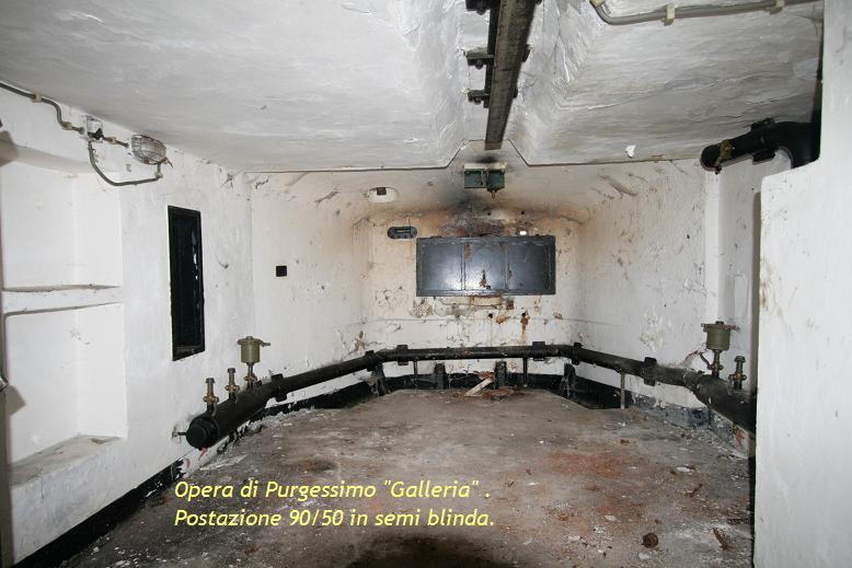

Nelle postazioni M e P in semi blinda, l'impianto è originariamente anti-CO, questo è certezza.
I filtri di mobilitazione erano in grado di assolvere il duplice compito anti-CO e anti gas ?????????
Leggo appena adesso il commento di Cavalli, che per le postazioni M e P enuncleate di pianura poteva essere giusto :"......ricordiamoci che di norma questi agenti chimici sono più pesanti dell'aria, perciò restano a contato del suolo......certo che a questo punto pompare aria dall'esterno.......con le prese d'aria a livello del suolo.....................
Se i filtri non erano in grado di proteggere i serventi da questi aggressivi chimici e dal monossido provocato dalle armi contemporaneamente,
il dilemma era o morire in un modo o nell'altro o almeno smettere di sparare fino che non fosse cessato l'attacco chimico.
Giusto o sbagliato???
Ciao by Andrea

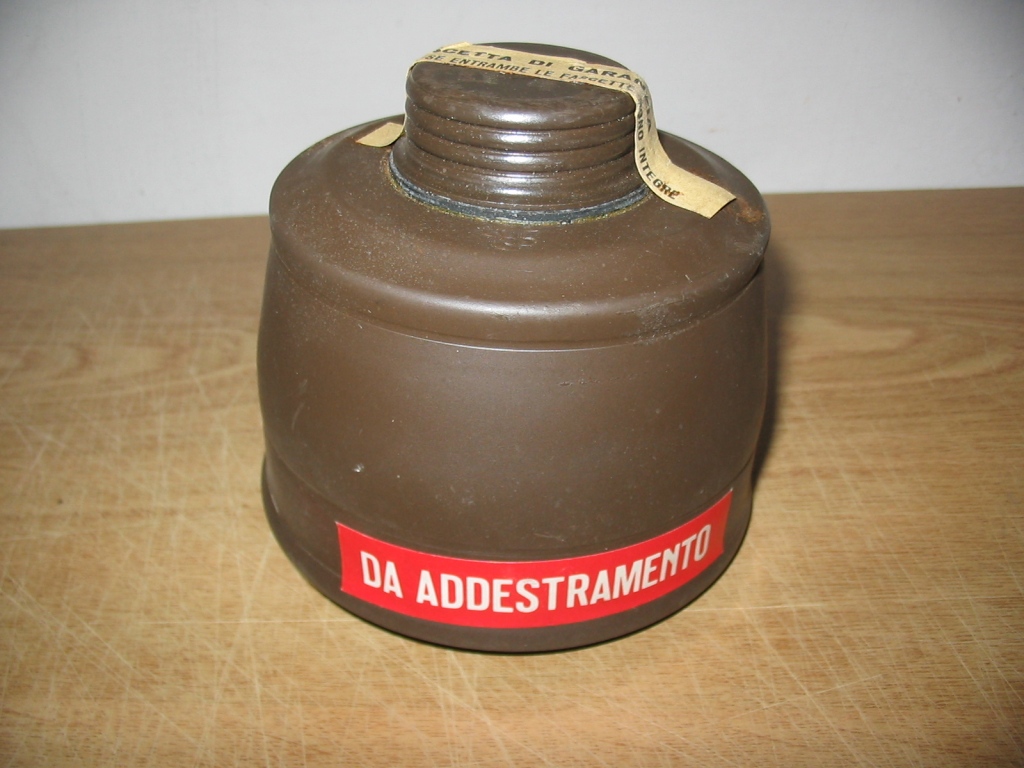

che l'11° avvesse fatto parocchia a se questo è risaputo. In ogni caso, dalle mie parti, in addestramento si adoperava il filtro da addestramento inserito nella scatola porta filtri, e come già  spiegato , spero in modo chiaro, l'aria respirata proveniva dall'esterno , ergo non era contaminata dal Co. per quanto riguarda la maschera, i puntatori indossavano il facciale ottico 041 e questo spiega perche non indossasero la maschera M41 o M59. Poichè queste cose io le ho viste, fatte e provate............non nessun interesse a scrivere puttanate!soggiungo che c'erano dei militari di ogni grado che pur essendo in forza in reparto d'arresto non avevano mai messo piede in un'opera. A questo punto dopo aver sviscerato l'argomento in tutte le salse lo chiudo

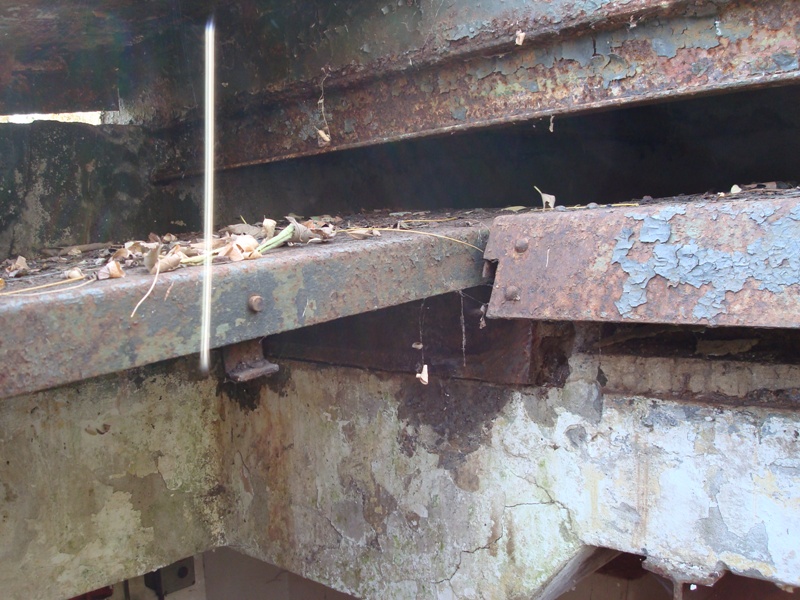

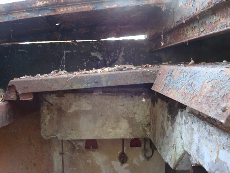

Ritornando all'argomento delle griglie e degli scudi di protezione posto altre due foto.
C'è l'anomalia della mancanza delle griglie, ma si può notare la buona consistenza degli scudi a scorrimento orizzontale.
Re: Prepotto postazione P
Le griglie sono state asportate dagli operai che hanno levato l'artiglieria e poi hanno chiuso le botole superiore ed addio........ :( :(
Difatti gli scudi che si vedono scorrevano sulle griglie, ora cadrebbero nella postazione.
Ciao by Andrea (:comp:)
Nell'ormai famoso articolo di Cappellano apparso anni fa su Storia Militare:
- nel disegno della "FUNZIONALITA' DELLA POSTAZIONE DA 90/50" le griglie superiori sono definite "Griglia di aerazione superiore".
Gibo2 ha scritto:Le griglie sono state asportate dagli operai che hanno levato l'artiglieria e poi hanno chiuso le botole superiore ed addio........ :( :(
Hai ragione, il terzo scudo si trova all'interno della postazione.

Solo per conoscenza, sulle dotazioni addestrative utilizzate dall'esercito.
Filtro da addestramento modello M58. (anno 1962)
Come era fatto all'interno?????
Foglietti da addestrmento, che si distribuivano ai militari, al posto delle dotazioni reali.
Allo stesso tempo, in più c'era anche il corredo anti NBC.

Gibo2 ha scritto:Oppss....
Oppss.... Che???
Ho pensato anch'io che le avessero rimosse, ma in velocità  non ho notato i soliti evidenti segni maldestri di dismissione, con taglio del metallo o spaccatura del cemento.
D'altronde se sapessimo già  tutto di tutto, non staremmo qui a scriverci. (:comp:)
