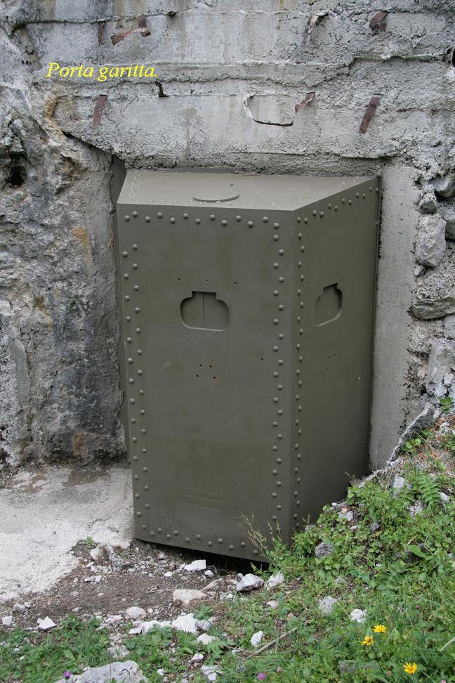

Re: TESI DI LAUREA FORTIFICAZIONI 52° E 120° BATTAGLIONE
Tutto si può adattare, come queste porte garitte di provenienza navale.
