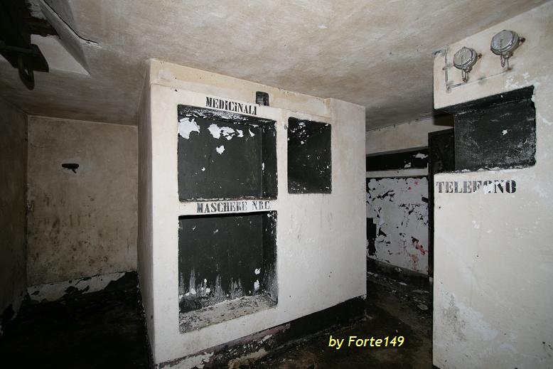

Mi hai fatto venire in mente una domanda : Come dovevate comportarvi con le maschere anti-gas in caso di attacco con gas, mentre stavate sparando con il cannone, o forse meglio dire se eravate all'interno di una torretta a quattro feritoie (postazione M) in assetto di combattimento, in caso di attacco gas???

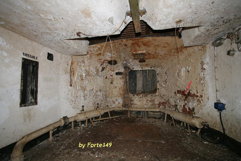

Da quello che ho capito nel visitare i vari tipi di postazione, nel caso di attacco con gas (improbabile secondo Cavalli, ma possibile nella soglia di Gorizia).
Il sistema anti-Co per far respirare i serventi delle postazioni M e P in semi blinda funzionava prelevando aria pulita dall'esterno della postazione e mediante il motore o la mano del militare, l'aria veniva spinta nel sistema con i filtri anti-CO.
L'aria esterna doveva essere pulita e non contaminata da gas, altrimenti i serventi venivano uccisi.
Se invece l'aria era contaminata e come il "lampo", i serventi cambiavano la maschera da quella attaccata al sistema anti-CO a quella anti gas a dispozione nelle apposite nicchie sui muri delle postazioni ,potevano essere uccisi dai fumi delle armi all'interno delle postazioni.
Anti-Co e non anti gas, dunque il sistema delle postazioni non era totalmente privo di tragiche contraddizioni.

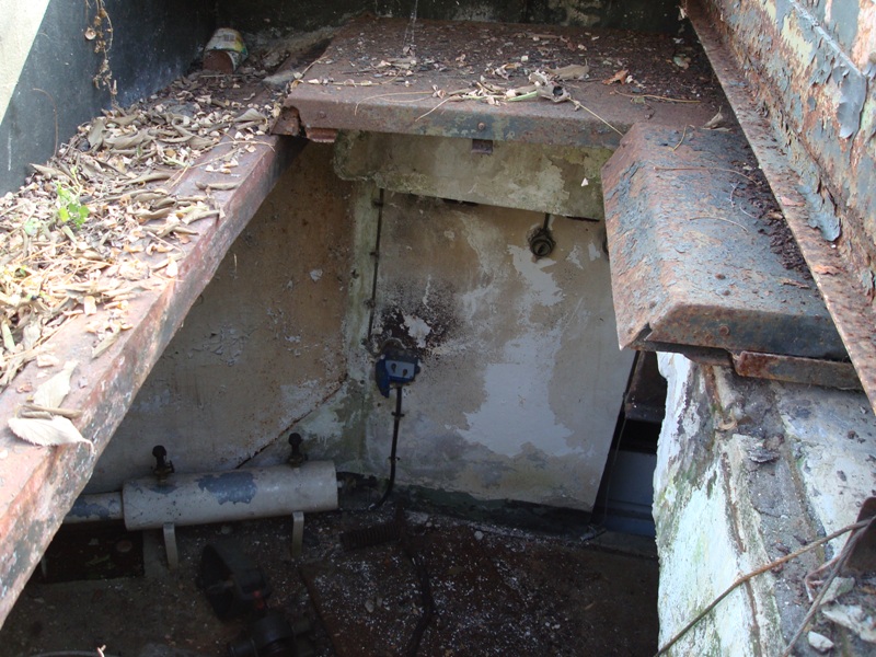

Particolare della postazione in semiblinda, il tubo di metallo con gli attacchi per i respiratori dei serventi.
Particolare che comprova la "tesi" del doppio sistema anti-gas e anti-CO
Forse il sistema di ricambio d'aria delle semiblinde poteva funzionare in "automatico" anche con gas.

Non dimenticare che anche i militi dei "pacchetti" avevano in dotazione la loro maschera anti-gas individuale, da usarsi alla bisogna (p.e. in caso di uscita dalla postazione, sotto attacco CBR).
Le nicchie erano un deposito delle varie maschere durante il combattimento, quando il pacchetto indossava i vari facciali a dotazione delle postazioni armate.

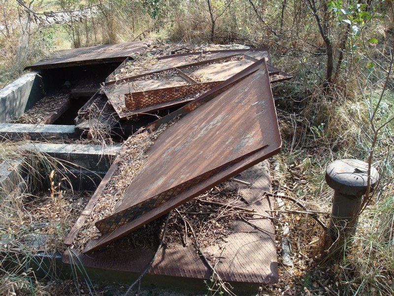

Non per incasinare ancor più la discussione, ma oggi ho scovato una P sf senza griglie 'anti radiazioni'.
Sul momento pensavo che chi avesse scardinato le coperture avesse rimosso e portato a casa le griglie, ma pare non sia così...
Non sono certo se le griglie fossero cementate/imbullonate nella struttura della postazione, oppure se presentavano dei cardini ed un perno di bloccaggio che consentisse la loro apertura.
Re: Prepotto postazione P
Sembra che non siano mai state montate o asportate gia dai militari.

qualcuno ha sentito parlare di filtri? e scatole porta filtri?
Si ecco appunto, ci siamo dimenticati che nei tubi dell'areazione ci sono le scatole porta filtro per poterci riporre il filtro della maschera antigas in dotazione?
