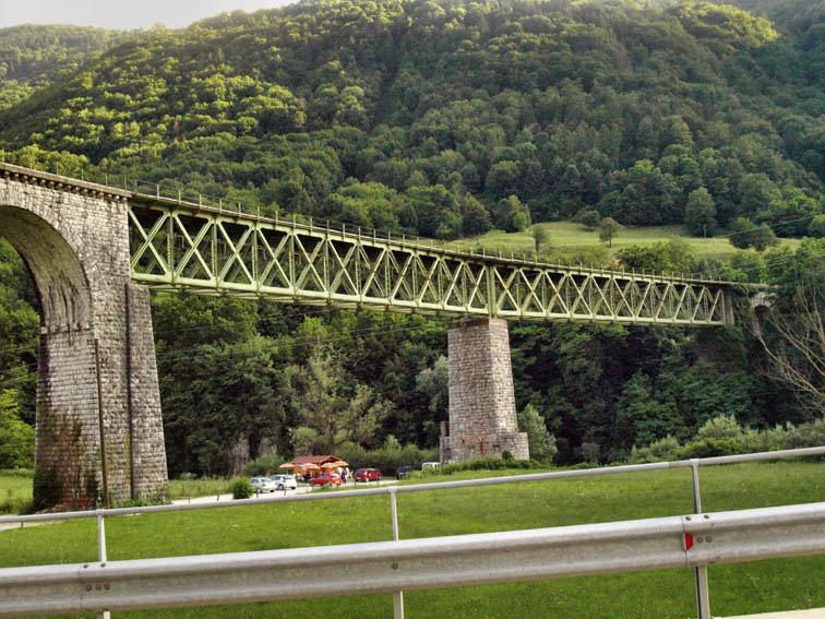

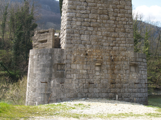

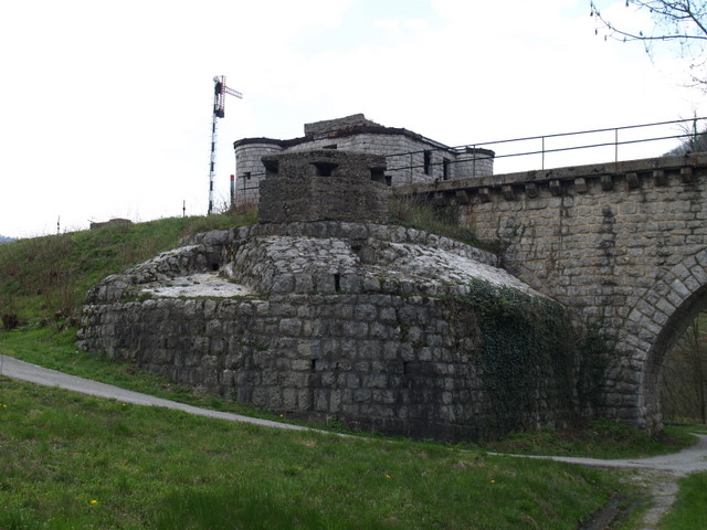

Questo è un viadotto della linea ferroviaria Trieste Vienna costruito prima del 1860 (Milleottocentosessanta!) .
Sono ben visibili i tre fornelli da mina , che in pratica facendo crollare il pilone , avrebbero bloccato il traffico .
Sulla spaletta , è visibile la fortificazione realizzata dalla R S I , probabilmente il Batt."Mussolini" per difenderlo dai partigiani titini molto attivi in zona!
Questa tecnica è stata impiegata per almeno un secolo (e forse lo è ancora ).
Comunque sino a non molti anni fà  , tutte le strade che conducevano a Trieste ,erano dotate dei fornelli .
Sono state bonificate ,abbondantemente dopo il 1990 .

Re: ponti minati
Si trova vicino a Tolmino , a Baccia di Modrea .
Il viadotto passa sopra il fiume Idriza da dove il treno prosegue su par la val Baccia .
Anche questa zona è protetta dalle Opere del Vallo Alpino.
Anche di queste consiglio la visita , Nb. a chi abita vicino !

I ponti con fornelli per farli saltare, lo abbiamo visto a San Pietro del Carso in Slovenia.

Posto un foto del viadotto ,così si capisce come funzionava la faccenda . Nb. il tutto è originale del 1860 !

Re: ponti minati
A ragione "230 A" , non per niente è un anziano (:comp:) !
Ho confuso la ferrovia Transalpina con la Meridionale (:-x) .
Il viadotto comunque , il suo secolo di vita lo porta bene :-k !
Incredibilmente è sopravissuto a due guerre combattute nei pressi :D !

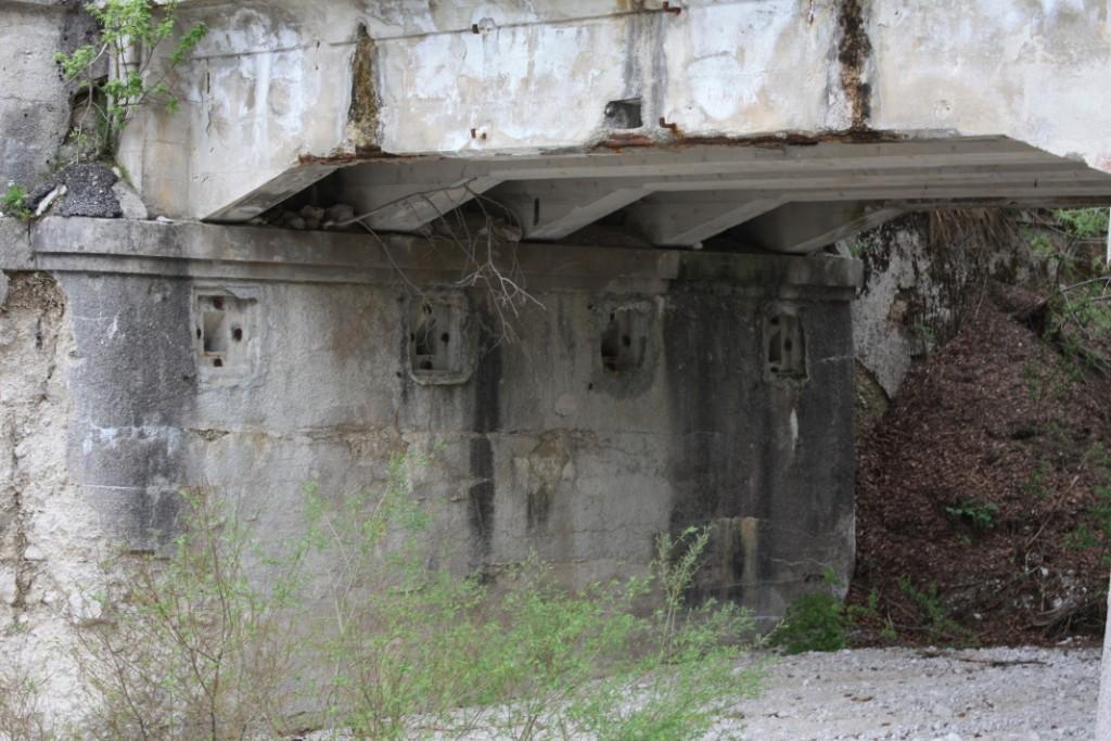

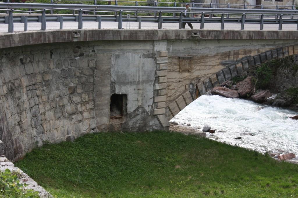

Esco un po' dai temi più dibattuti ultimamente per un aggiornamento……
Rimanendo in tema di minamento di strutture appartenenti a vie di comunicazione, posto alcune foto riprese durante gli ultimi giorni di vacanza.

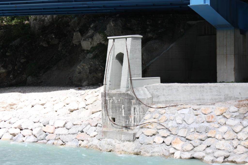

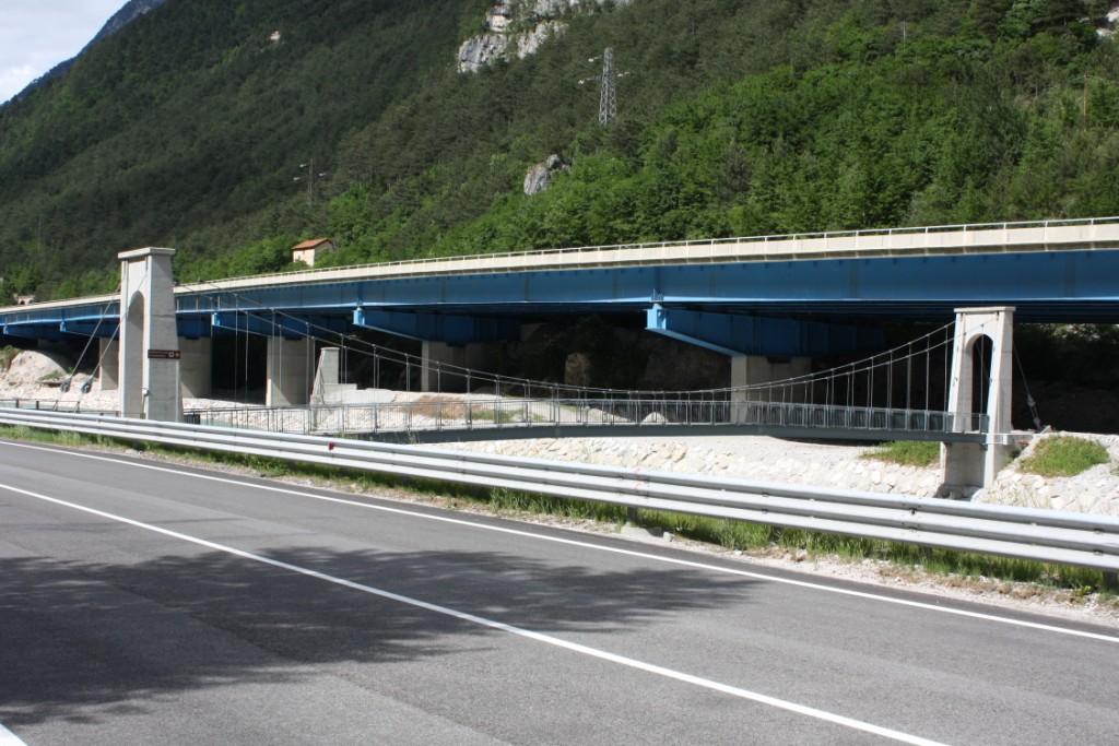

Le prime due riguardano la passerella pedonale che passata Chiusaforte c'è sulla statale per Tarvisio (porta alla località  di Cadramazzo).
Quella nuova è stata aperta da pochi mesi; in corrispondenza del pilone di sostegno di quella vecchia (caduta alcuni anni fa) è ben visibile quello che sembra essere un foro da mina.
La terza foto rappresenta una porta di accesso alla struttura di un ponte della strada Tarvisio-Passo del Predil, immagino che servisse per andare a piazzare le cariche di demolizione.

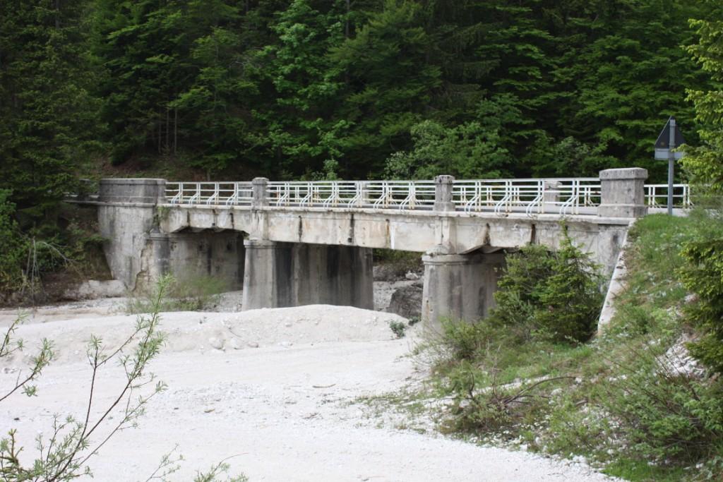

La quarta e quinta foto rappresentano i fornelli da mina del ponte sul “Canale della Trincea” della strada che da Cave del Predil porta a Sella Nevea

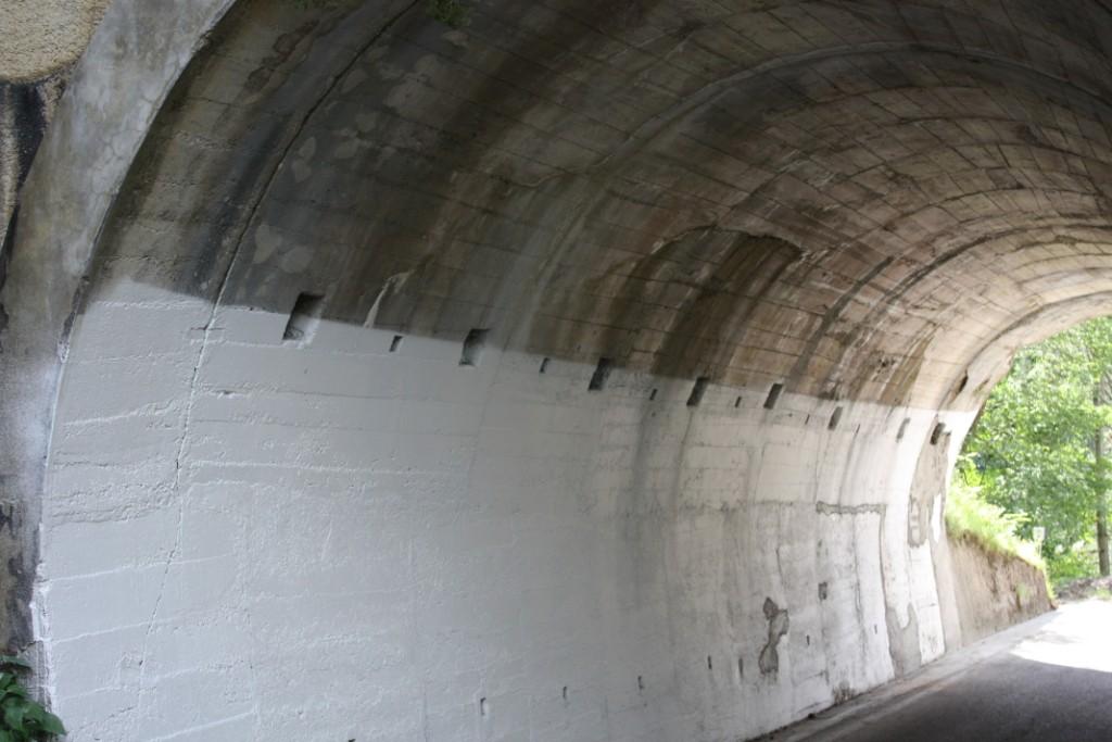

Le ultime due foto rappresentano i fornelli da mina in corrispondenza di una galleria della strada che dai pressi di Ampezzo (Carnia) conduce nel pordenonese attraverso le prealpi Carniche.
Si noti come i fori fossero numerati (romanamente , visto il probabile periodo di realizzazione….)
Ponte riofreddo.JPG (117.45 KiB) Visto 1565 volte

Re: ponti minati
Grande!
Perfino il ponte a Riofreddo!! Ho ben guardato quel pilone e quel grosso foro anni fa non era visibile.
L'avranno allargato da non molto.
In compenso ho risalito la valle di Riofreddo per la sterrata e, con mia sorpresa, ho trovato sulla destra un'opera che mai avrei immaginato trovare in quel posto.
Ne sai qualcosa? Probabilmente ce ne sarà  almeno un'altra dalla parte opposta.
Naturalmente se hai ancora foto di altri ponti..... su quelli che hai postato ci sono passato sopra un'infinità  di volte meno quello di Cadramazzo. :wink:

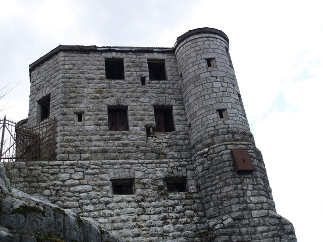

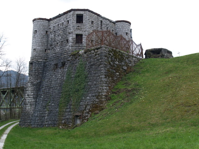

Ancora in val Baccia.
Il viadotto non era soltanto predisposto al minamento , mà  era anche vigilato , penso dalla nascita da un fortino !
Sembra un castello ! tutte le imposte , di ferro e di adeguato spessore , si trovano ancora al loro posto (non per buona volontà  , ma perchè impossibili da fregare )
Negli anni trenta , nella base è stata realizzata una Opera di difesa e durante la II guerra , altre fortificazioni di fortuna!
Panoramica generale della fortificazione !
Tornando al discorso generale , credo non esista ponte o strada del Friuli-Venezia Giulia , realizzata nel secolo scorso ,
che non sia predisposta alla demolizione .
