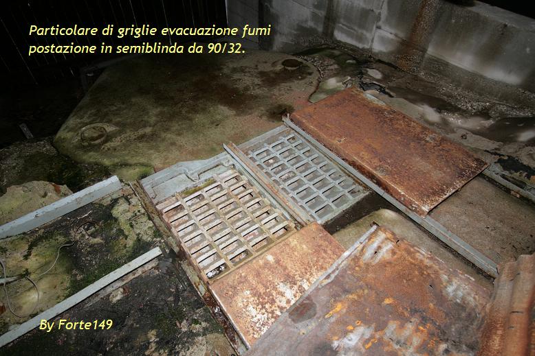

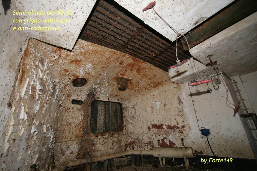

Ma le griglie avevano solo funzione antischegge.
Gli scudi a scorrimento orizzontale forse potevano proteggere i locali dal napalm. Forse...

La definizione di queste griglie l'ho vista su di una copia dell'originale del progetto di massima per la costruzione delle semiblinde.(fonte A.S.S.F.N-E)
La didascalia era quella che ho scritto: "Griglia anti napalm e anti-radiazione". "La lungimiranza dei progettisti ?????" :-P
Queste cose, con il senno di poi, ti fanno rabbrividire sulla fine, "certa ????", che avrebbero fatto gli occupanti della postazione.
La postazione in semi blinda da 90/50 e quella leggermente più piccola da 90/32P, utilizzavano un sistema di riciclo d'aria alquanto "bizzarro" ma funzionale.
La postazione in assetto di fuoco, veniva "aperta" sopra spotando i copri griglie e aprendo l'entrata bassa del piano sottostante creando con lo sparo del cannone e il conseguente surriscaldamento della culatta, l'effetto camino, ripulendo la postazione dai fumi di sparo e dal CO prodotto.

"Mi scuso, non si trattava di copia di un progetto relativo alle semiblindeche, che penso sia introvabile (?) ma di alcuni disegni (risalenti agli anni '50) illustranti le varie tipologie di postazioni,("progetto di massima : schema di base") . Ci tengo a precisare che tale materiale venne consultato a suo tempo nell'ambito di una ricerca regolarmente autorizzata e solo grazie al fatto che era stato declassificato a "non classificato" già  dall'agosto del 1993, e perciò fu possibile farne copia".
In più per precisione: "nei disegni in questione le griglie, che servivano per il deflusso del CO, erano definite come - antischeggie e .....anti radiazioni atomiche (!!??)- mentre gli sportelli scorrevoli (comandati dall'interno della postazione) avevano funzione antinapalm! Lo stesso vale per griglia e sportello, per l'evaquazione dei fumi di sparo, della camera bossoli!
