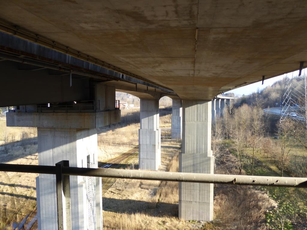

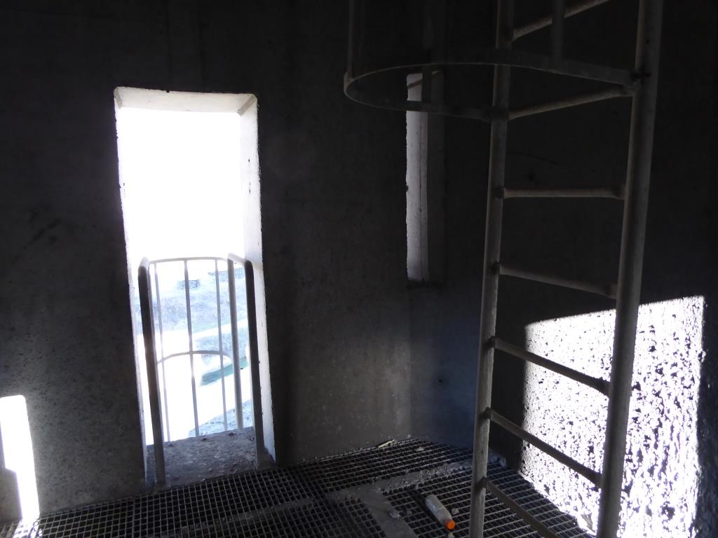

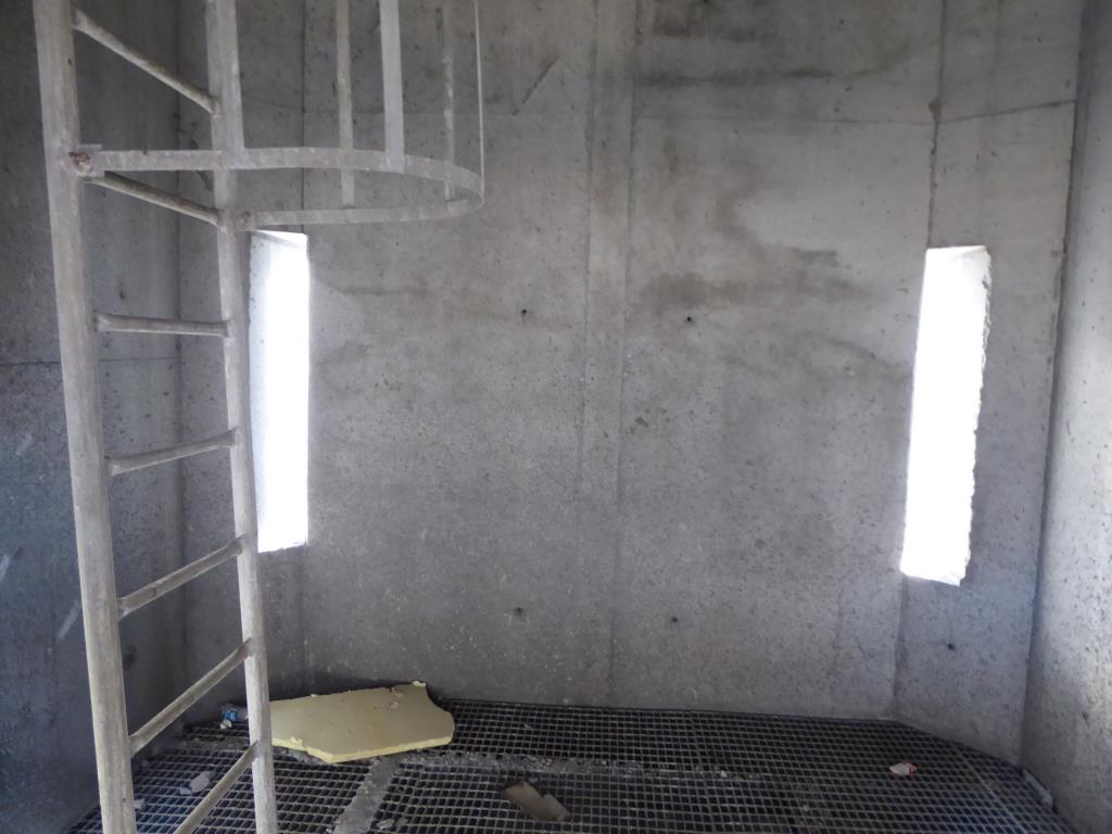

data l'età, qualche volta mi dimentico di fare qualcosa che era stato promesso, ma visto che era solo ieri,
eccovi le foto della "stanza"
ed il ballatoio sotto le corsie di marcia...
la scaletta esterna è di 10 metri quella interna di 3 circa e, per le scalette, è più comoda la salita che la discesa! :mrgreen: :mrgreen:

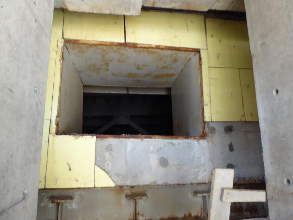

non ho ben capito il riquadro in testa alla campata metallica dell'ultima foto... :?:
però vi assicuro che lo spessore delle pareti di quella stanza appena sotto, con le feritoie, sono solo di circa 50 cm...
il pilone non ha bisogno di molto per cedere.... :--""

Boh.... :roll: mi sembra tutto così grande, poco spartano, poco militare. Manca solo l'angolo cottura.... Però è pur vero che son strutture moderne lontane dall'epoca di Pietro Micca.
Re: Interruzioni predisposte
Non abbiatene a male, ma quella specie di monolocale mi sembra tutto fuorchè un fornello per mine :)

posso anche sbagliare ma io provo a spiegarti perchè funziona:
se fai caso tutti gli altri piloni , prima e dopo, sono un bi-pilastro con spessore di oltre un metro ciascuno,
questi "stanzoni" hanno si quattro lati ma di circa mezzo metro di spessore e sono già indeboliti nella struttura con delle feritoie verticali...
se hai fatto il militare ed hai avuto occasione di parlare con qualche artificiere come è capitato a me
non dovresti aver problemi a capire come , in caso di guerra , mettere il minimo sufficiente alla bisogna...
la vedo più ardua con i ponti ad arco unico postati in precedenza.

midnight ha scritto:Non abbiatene a male, ma quella specie di monolocale mi sembra tutto fuorchè un fornello per mine :)
Gio ha scritto:Boh.... :roll: mi sembra tutto così grande, poco spartano, poco militare. Manca solo l'angolo cottura.... Però è pur vero che son strutture moderne lontane dall'epoca di Pietro Micca.
Le pile e viadotti autostradali sono :roll: (o dovrebbero essere) ispezionati 4 volte l'anno, mi sembra che questo sia lo scopo di quello che si vede nelle foto.
Poi che in caso di necessità si possa sfruttare per minare e far venire giù un viadotto non si può escludere. :wink:
Tutti i fornelli da mina che ho visto finora sono posizionati tendenzialmente in basso (anche se ci sono le eccezioni) ed hanno una luce molto limitata, con in più il necessario per ostruirla una volta posizionata la carica. Qui invece abbiamo un locale ampio situato a decine di metri di altezza, pieno di feritoie e con una scaletta fissa, con tanto di protezione anti-infortunistica. All'interno un'altra scaletta simile. Anche nel topic linkato si parla di cariche cave da posizionare (anche senza fornelli da mina) presso i piloni autostradali, in modo da creare una linea di frattura. Continuo a vedere una cosa molto diversa come destinazione d'uso, poi non ci piove che imbottendo il monolocale di esplosivo qualche danno si otterrebbe sicuramente (così come prendendo a cannonate il ponte, del resto), ma continua a non sembrarmi quello il perchè di quella struttura.
ps. Ho fatto pure io il comandante della guardia in polveriera, ma in questo momento più che un artificiere mi piacerebbe sentire un ingegnere civile o un operaio ANAS... Gio, di quelli mi sa che non ne passano tanti su questo forum ;)

Le quantità di esplosivo necessario per la demolizione era già calcolato fin dai tempi di pace e tale accantonato nei depositi di esplosvi di pertineza. Non credo che costruzioni post fine guerra fredda abbiamo le camere da mina!

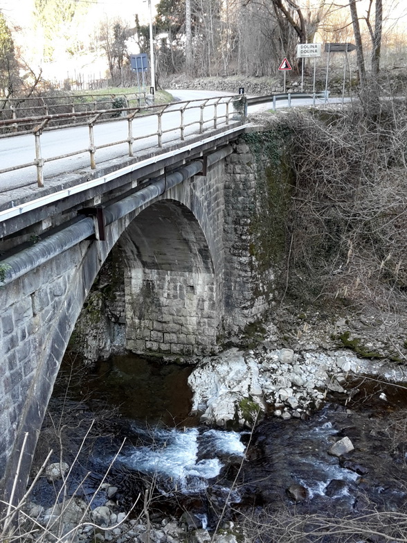

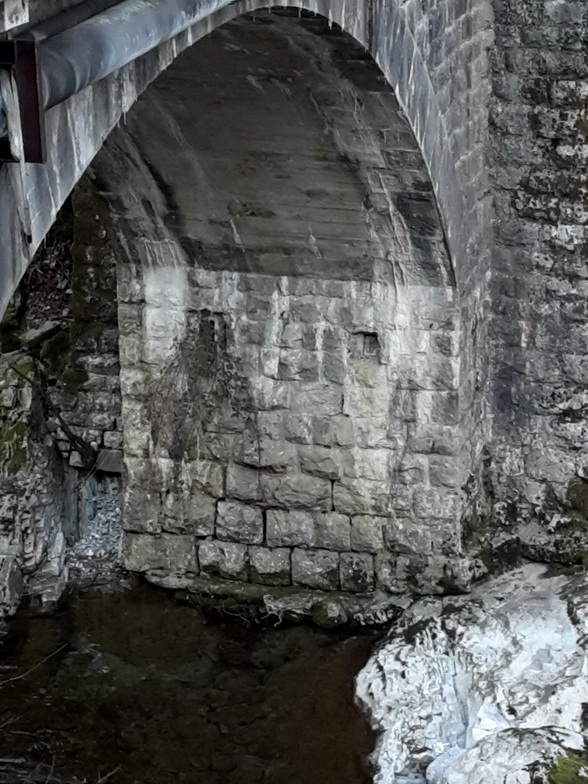

Tipo questo su cui mi è caduto l'occhio passandoci oggi :wink: : Ponte strada provinciale 45 sul torrente Cosizza in località Dolina, per capirci la strada che dalla Slovenia porta verso le valli del Natisone, San Pietro,Cividale ecc.
Ponte 1.jpg (280.14 KiB) Visto 1200 volte
Ponte 2.jpg (202.91 KiB) Visto 1200 volte
