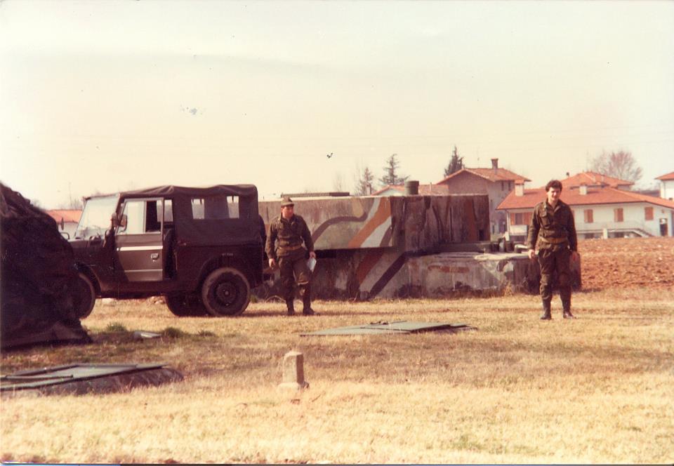

-Riapro- l'argomento. Spulciando face book 73° ftr ho trovato questa foto ubicata, dicono, a Spilimbergo. Non so se sia la stessa ma sembra avere accanto dei portelloni a terra assenti nelle -nostre- foto. A meno che non siano quelli accanto al covone.
Lo chiamano bunker atomico.....boh!
73° spilimbergo.jpg (73.45 KiB) Visto 2016 volte

Gio ha scritto:A meno che non siano quelli accanto al covone.
Secondo me è proprio così... calcola che il teleobiettivo "schiaccia" i piani dell'immagine. In realtà  mi sembrano piuttosto distanti dal "coso".

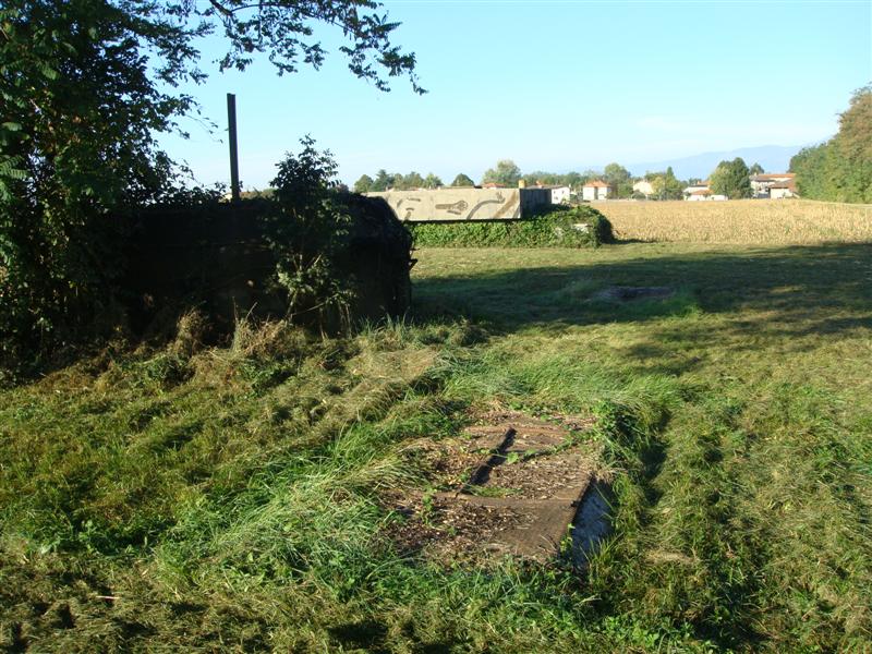

Sono andato a controllare sabato mattina prima del meeting.
I portelloni della foto storica sono quelli davanti al covone e non si aprono neanche col "piede di porco a pila", sono "troppo" saldati.
Per come sono disposti i manufatti e da alcuni segni su terreno ne deduco che la sotto c'è un bunker di almeno 20m x 20m.
L'ingresso normale era dai portelloni controllati dalla M e la strana costruzione è ..... un "grande funghetto".
Guardando le foto iniziali si nota che il tetto non è a pieno spessore ma ha i fianchi sporgenti vero il basso che schermano parzialmente le feritoie laterali.
Come ha fatto notare Rasa controcarro c'è solo un funghetto tradizionale ma di solito un PCO con superficie pari a un quinto ne ha 7-8.
Il tubo con rubinetto dentro il pozzetto ha le stesse dimensioni del sistema di caricamento (da autocarro) delle cisterne d'acqua di alcune opere in caverna.
Il piastrone giallo in acciaio è sicuramente un boccaporto per il carico scarico dei materiali che sarebbe difficoltoso far scendere dalle scale a passare per le varie porte stagne e corridoi stretti.

Grazie per la foto e la tua testimonianza. Son d'accordo per le dimensioni infatti nei post precedenti avevano fatto notare che, se non ci fosse stato cemento là  sotto, il contadino avrebbe arato e seminato più dappresso.
Certo che se gran fungo era davvero un rifugio -atomico- come scritto su facebook.
