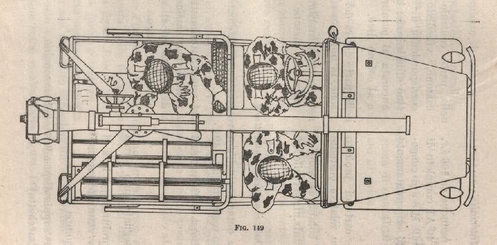

installazione vista dall'alto, sq. ridotta 3 uomini

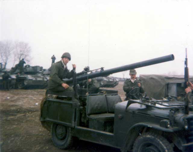

Sulla strada che porta al Piccolo San Bernardo , verso fine corso, abbiamo tirato con i 57 sr e 106 sr con colpi "Veri".
Per il 106 montato su AR59 l'allora Capitano Roberto Stella, ns comandante di Compagnia AUC
dava gli ordini "spotter" "spotter" ed alla fine
il comando "fuoco" (anche per tapparsi le orecchie e aprire la bocca...)
il cannoniere Serra al primo "Spotter" fece invece Fuoco!
non vi riferisco la serie di "Sacramento!"....

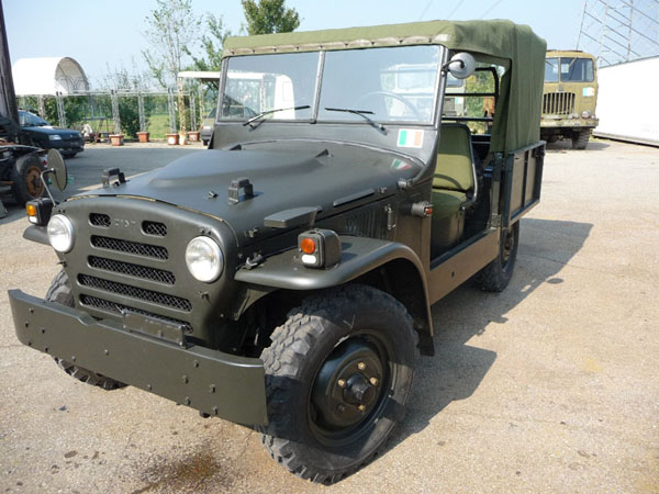

Sì, è corretto, sono le AR59 che trainano i cannoni da 106 s.r. M40A1 sul rimorchietto fabbricato dalla ditta austriaca Noricum. In realtà erano stati acquisiti dall'EI per trainare i cannoni con le AR76 però, evidentemente, non sempre era così!
Quanto alle differenze fra le AR51/59 ci sono dei particolari che consentono di "datare" i veicoli, quali, ad esempio, il paraurti anteriore prima stretto poi largo, i parafanghi anteriori prima stretti poi larghi, i fanali anteriori prima larghi poi stretti ed anche la fanaleria oscurata è stata aggiornata nel tempo.
Quanto ai tipi di AR59 ne furono prodotti 3 principali, B200 (versione standard militare), B202 (versione per aviolancio) e B206 (versione per cannone da 106) anche se, verso fine produzione, le cannoniere venivano allestite su telai B202.
Quanto alle AR76 4 marce ne hanno fatte poche e ne sono rimaste pochissime e sono in assoluto le AR più rare e meno conosciute.

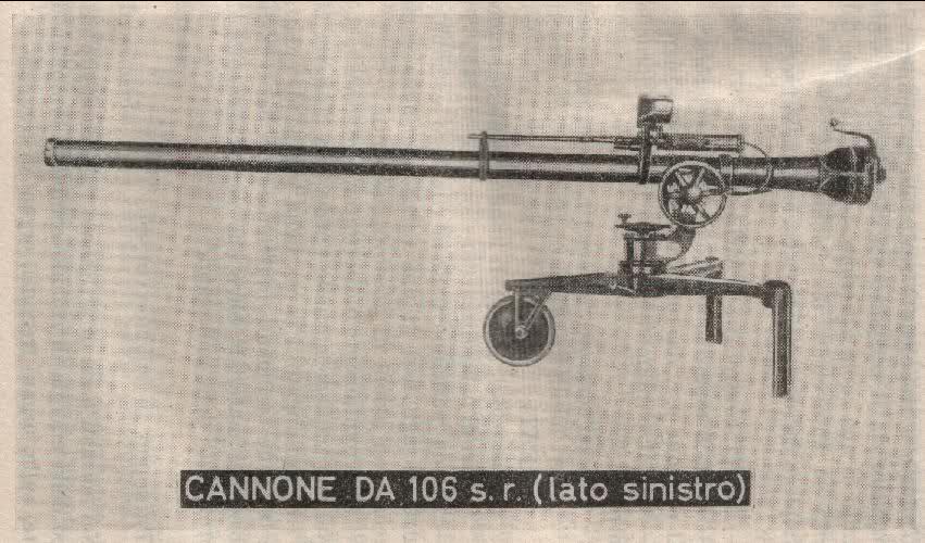

Sul manuale originale USA del 106 esiste un rimorchietto per il trasporto, ma non credo sia lo stesso.

La predisposizione per il cannone sr da 106 nella AR59 consisteva in un supporto metallico imbullonato nel pianale di carico in cui incastrare la ruota dell'affusto a carriola del cannone ed il un supporto nel cofano per bloccare la canna durante la marcia del veicolo.

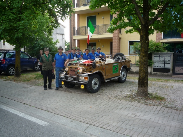

Vorrei aggiungere quest'immagine scattata stamane all'adunata di Schio del unico esemplare al mondo di una AR59 trasformata apositamente per il trasporto durante le adunate dei reduci del ultima guerra mondiale.Proviene da Avesa(VR) ed è veramente un gioiellino.

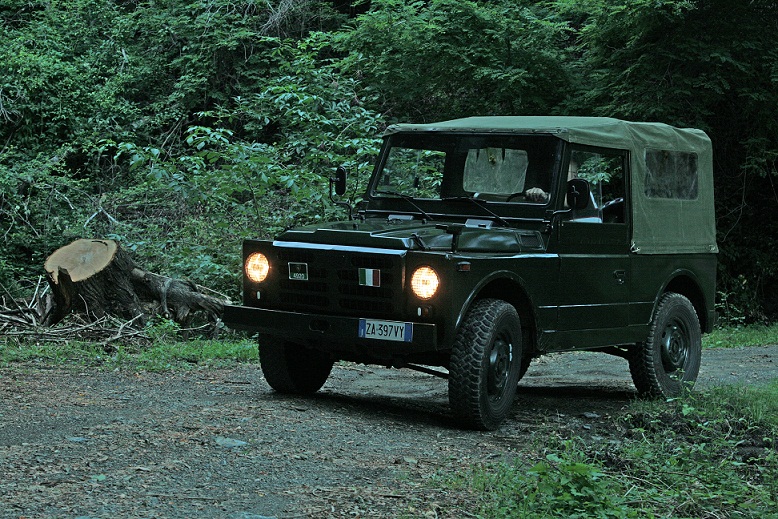

Beh, dato che stavo spulciando il forum, ed ho scoperto questo topic, non potevo non dire la mia a riguardo... Ecco la mia 76, prima serie IV marce del 1978...
