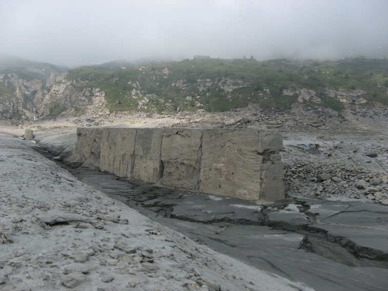

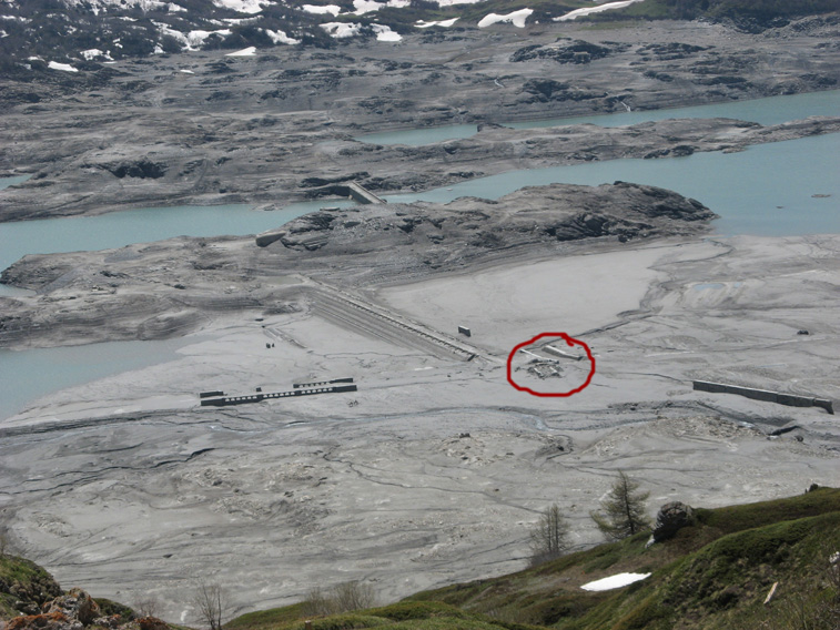

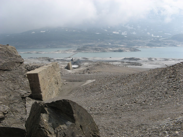

Posto alcuni particolari del muro-fossato anticarro Roncia(Moncenisio) ripresi nei pochi giorni in cui emergono dalle acque del lago.Normalmente sono sommersi e quindi invisibili.
Lo sviluppo del muro-fossato Roncia ripreso dal sito ove avrebbe dovuto essere realizzato il malloppo anticarro binato del mai realizzato Centro di Fuoco 19bis
Particolare del muro

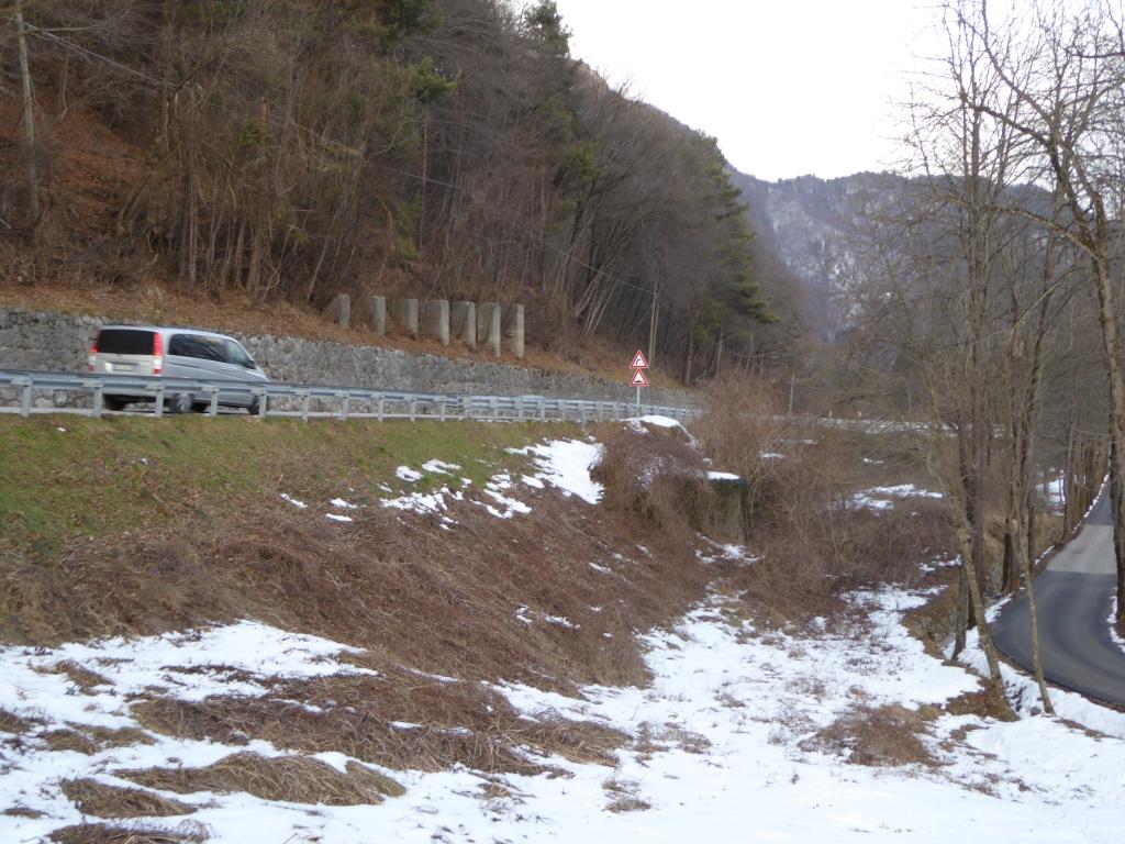

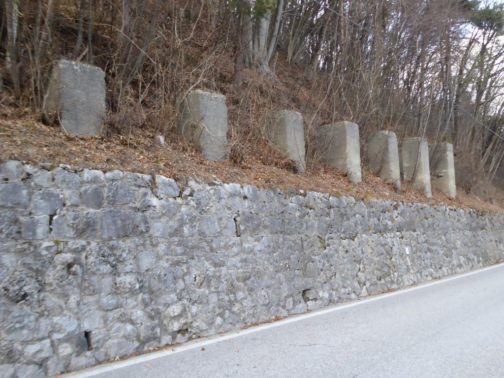

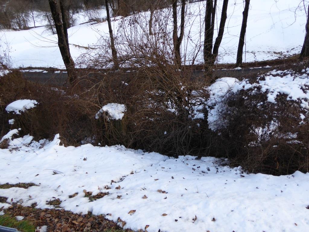

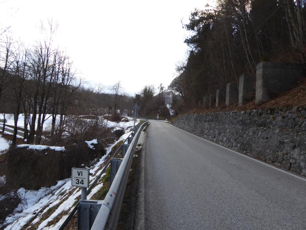

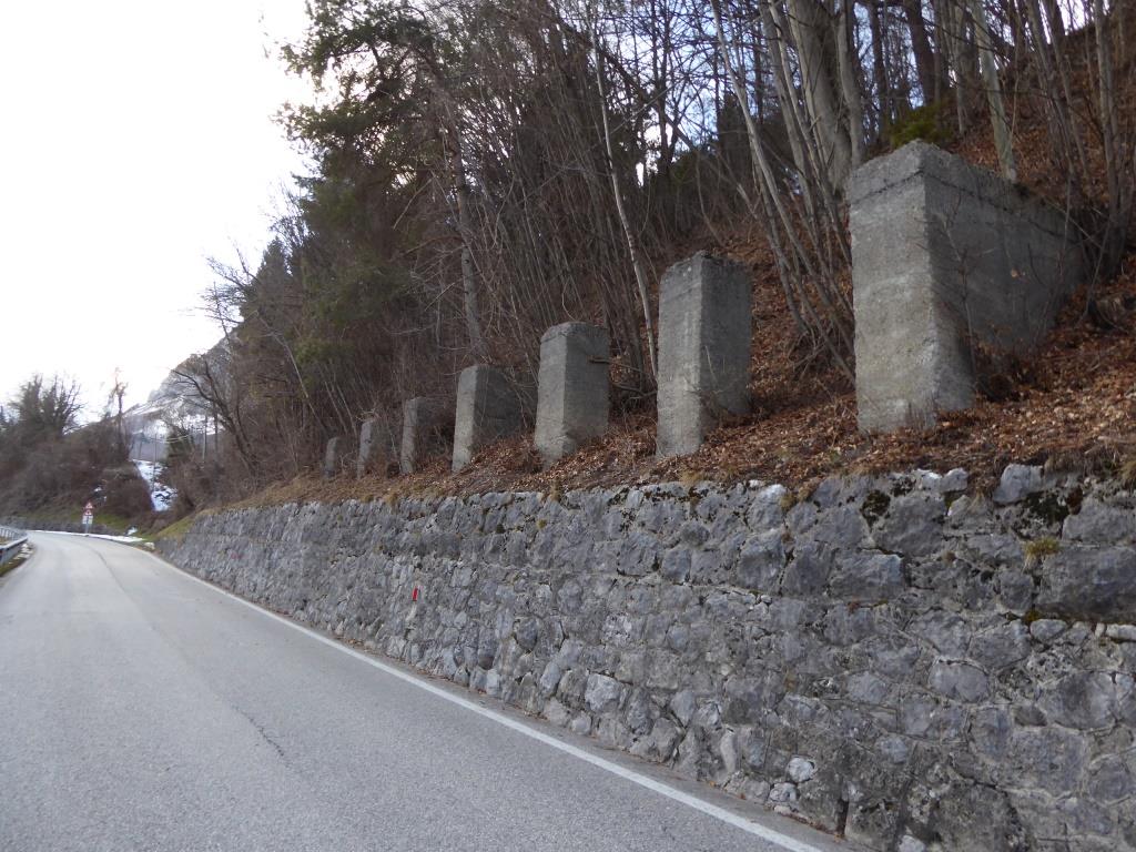

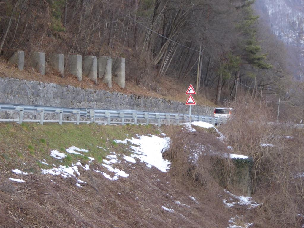

Sbarramento di Ampezzo Carnico , interruzione stradale con cavi o catene?
sulla statale 52 Carnica in prossimità del progettato Gruppo Est ci sono queste due serie di parallelepipedi
in cemento, una sopra la statale e l'altra sotto
sono file di 7 pezzi : i due alle estremità e quello centrale sono larghi più del doppio rispetto agli altri.
(la serie sotto la strada è ricoperta da rovi....)
Ho però qualche dubbio:
il "Testimone" parla di fossato (mai eseguito)
e subito sotto c'è una stradina alberata più stretta che potrebbe venir utilizzata per superare l'ostacolo
che ne dite?

in ogni caso il tratto è sicuramente sotto il tiro delle Opere 6 e 7 del Gruppo Ovest
(e forse anche della 11 ma dovrei andare a verificare adesso che c'è meno fogliame :mrgreen: )
Re: fossi e ostacoli anticarro
Il testimone parla che lo sbarramento si sarebbe sviluppato tra il km.35 e il km.37, qui siamo anche guardando la mappa e non solo il cartello al km 34,6 quindi rispetto la provenienza del nemico 400-500 metri prima del fossato e delle opere non costruite del gruppo est, non ha molto senso, considerato come dici la possibilità di aggiramento sulla strada inferiore. Invece parla che oltre al fossato , erano previste interruzioni sulla statale. Il ponte li vicino potrebbe essere una, :roll: crollando avrebbe ostruito anche l'altra strada che ci passa sotto, comunque non riesco a capire che altro utilizzo abbiano potuto avere questi plinti di cemento. :roll:
Leandro ha scritto:in ogni caso il tratto è sicuramente sotto il tiro delle Opere 6 e 7 del Gruppo Ovest
:roll: L'arma 4 dell'opera 11 è in quella direzione ma mi pare lontana per avere efficacia, rientra a filo nei settori di tiro delle armi 2 e 3 dell'opera 7 e in quello dell'arma 4 dell'opera 6, tutte mitragliatrici perchè le armi anticarro che avrebbero battuto il fossato e anche questa zona erano previste nelle opere del gruppo est non costruito. :( Inoltre a memoria visiva della zona direi che la collinetta dove doveva essere costruita la 3 del gruppo est copra la vista della zona alle opere del gruppo ovest. :?
Se battuto dalle armi sarà stato per forza il posto ideale, completato dal fosso a/c mai costruito, perché sono andato a vedere con Google maps e ho visto che sotto l'ostacolo non solo un'altra strada parallela ma una bella e liscia piana che lo rende quasi ridicolo. Come se allo stadio olimpico sbarrassi la pista di atletica lasciando libero tutto il campo...... Certo ora è tutto un altro contesto magari 75 anni fa era una selva. :roll:

Forse sono i plinti di un pilone della teleferica Villa Santina - Ampezzo - Passo Pura - cantiere diga a La Maina (Sauris).
http://www.funiforum.org/funiforum/show ... php?t=6350
Alberto
Pasto ha scritto:Forse sono plinti per un pilone della teleferica Villa Santina - Ampezzo - Passo Pura - cantiere diga La Maina (Sauris).
Bravo :D mistero risolto.Mi sembrava strano sia il luogo che il tipo di manufatto, non avrei immaginato che fosse stato qualcosa relativo alla costruzione della diga di Sauris.Complimenti a Pasto (:re:)

anche questa volta mistero risolto... grazie :--""
come accessorio del Vallo non mi sembrava consono....

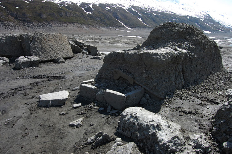

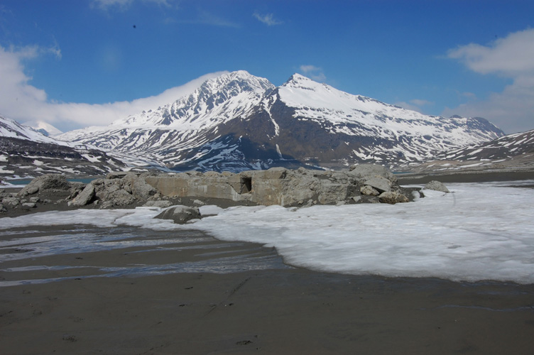

Nel complesso dello sbarramento anticarro Roncia era compreso nei pressi del Ponte Rosso,fra il medesimo e l'ultimo tratto del fosso anticarro,un piccolo fabbricato che ospitava all'interno un'ostacolo metallico che all'occorrenza sarebbe stato fatto uscire ed avrebbe così bloccato la strada(SS 25)Di tutto ciò non restano che poche macerie,visibili peraltro soltanto nel breve lasso di tempo in cui a tarda primavera il lago è al suo minimo livello,rimanendo poi sommerse per tutto il resto dell'anno.
All'interno del cerchio rosso sono visibili le macerie del fabbricato e l'ultimo tratto del fosso anticarro Roncia
Le macerie del fabbricato dell'ostacolo viste dal Ponte Rosso,sede della SS 25
Le macerie del fabbricato che ospitava l'ostacolo
Il tratto della SS 25 che sarebbe stato bloccato dall'ostacolo

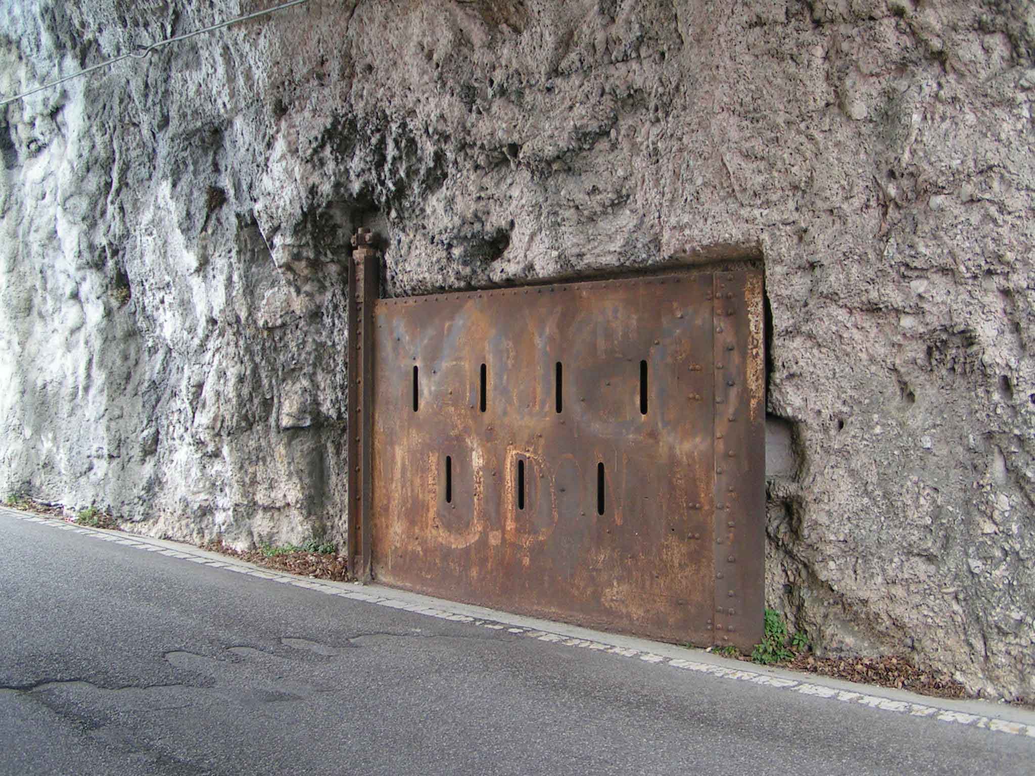

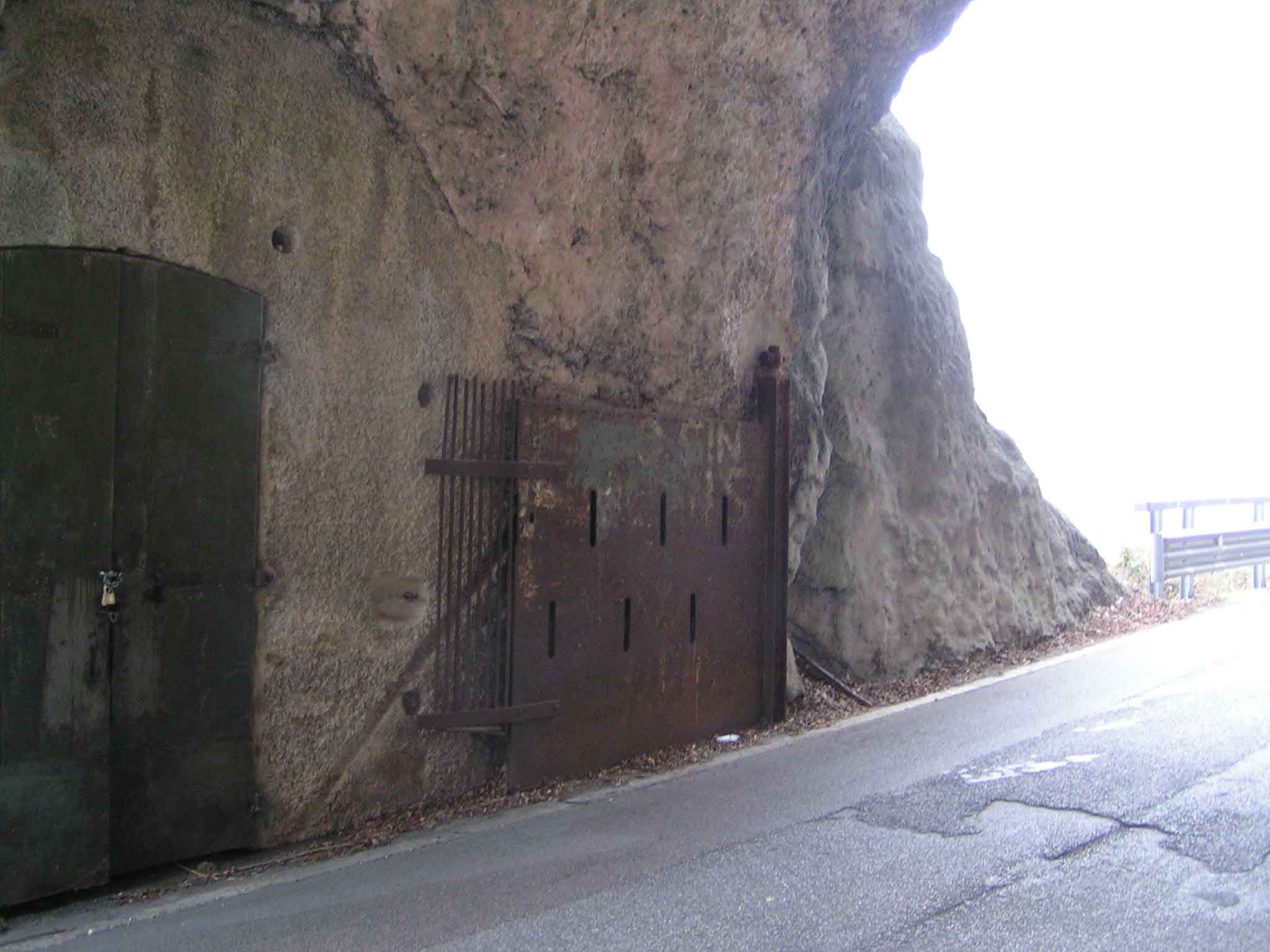

Fra i tanti sistemi di interdizione stradale , eccone uno , di vecchia data ,concezione ed efficenza :roll: :roll: presso il ponte di Ragogna
chisura lato DX
chisura lato DX
chiusura lato SX
chiusura lato SX

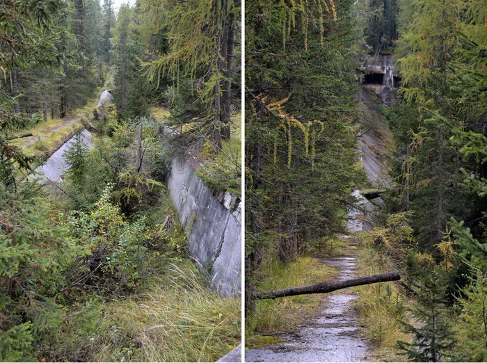

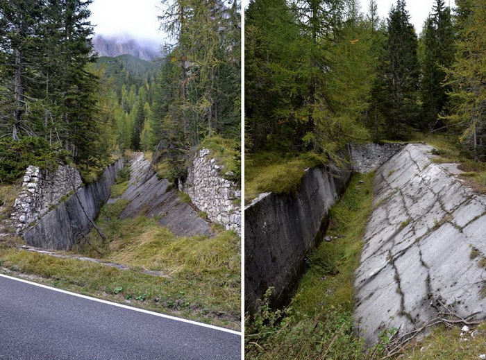

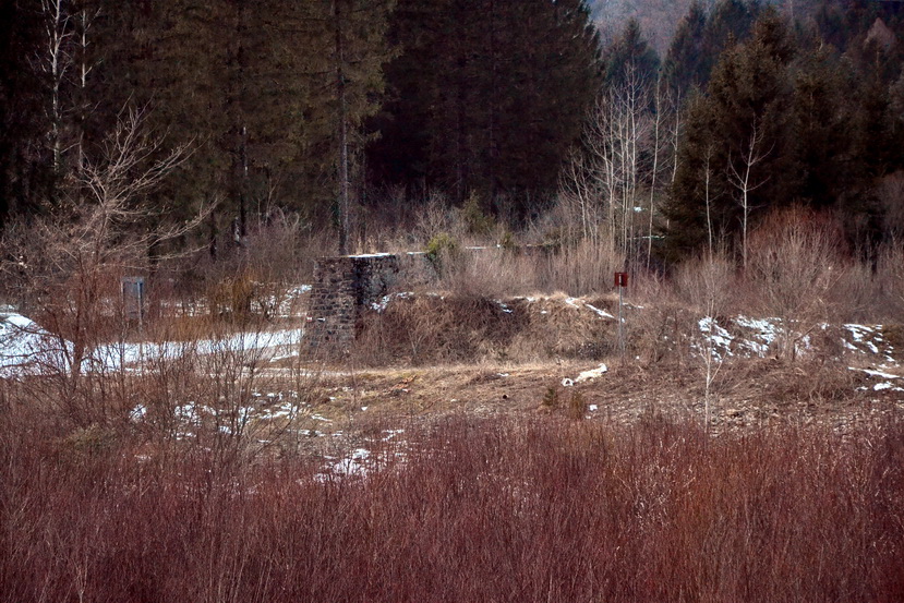

:) Rianimo il thread con qualche foto del fossato anticarro dello sbarramento Tre Croci, già evidenziato su maps da swatch83.
La prima è la parte di fossato verso l'opera 2, ripreso dalla strada e da metà fossato, dietro gli alberi si intravede l'opera.
Tre Croci a.c.Op.2.jpg (211.23 KiB) Visto 5946 volte
La seconda è la parte di fossato verso l'opera 3 ripreso sempre dalla strada, sullo sfondo l'arma a.c. dell'opera 3
Tre Croci a.c.Op.3.jpg (228.54 KiB) Visto 5946 volte
