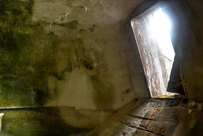

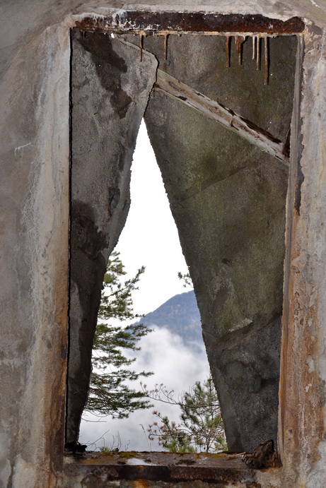

:?: Visitando l'opera 8 del gruppo Nebria, batteria in caverna con 4 pezzi da 75/27 mi sono posto alcuni quesiti che giro agli esperti del forum:

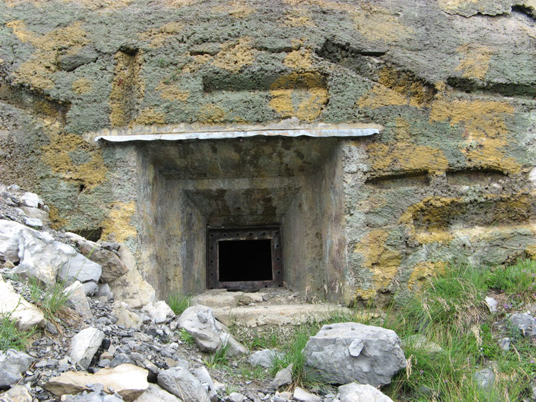

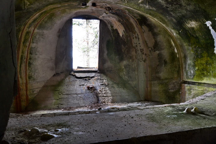

Questa è la vista esterna della feritoia del I pezzo con parte dei portelloni di mascheramento

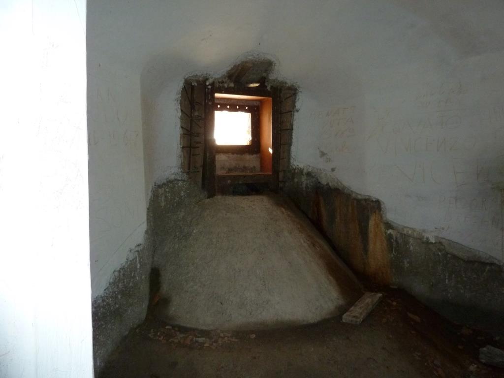

La stessa vista dall'interno e qui la prima domanda: Nelle postazioni Tipo 4 finora avevo visto annegato nel cemento la piastra con i tiranti per l'attacco del cannone ma qui nessuna traccia.

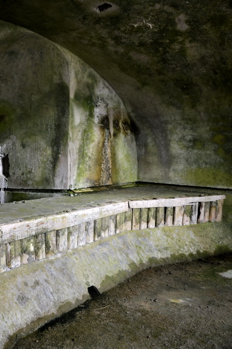

La casamatta molto ampia presentava un muro con annegati uno accanto all'altro dei travi di legno. Cannone su affusto campale? ma in tal caso non c'era una scanalatura dove si inseriva il vomero?

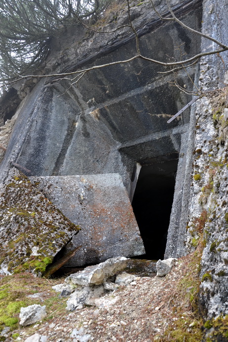

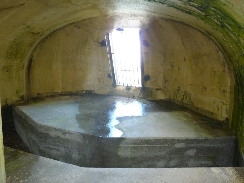

Pezzo III i portelloni ancora in opera

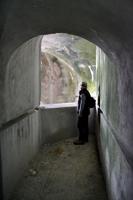

Il corridoio che porta dalla riservetta alla casamatta è interrotto da questo muro, una complicazione per il trasporto delle munizioni :? Mi pare strano :roll:

A me sa tutto di tipo 4 ampiamente incompiuto: non manca solo la cornice con i prigionieri, ma anche la tipica struttura in calcestruzzo che sarebbe andata sotto al pezzo; c'è solo il piano inclinato, che già da solo mi sembra non compatibile con un affusto campale o su carrello (cfr. settori di tiro)
Re: Installazione Tipo 4 ?
Ciao Roberto,concordo anch'io con l'ipotesi di midnight,dovrebbe trattarsi sicuramente di una Tipo 4 incompiuta.

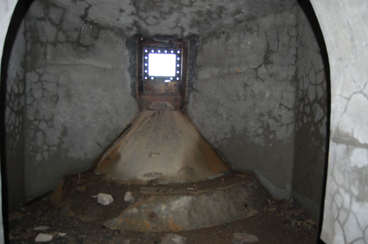

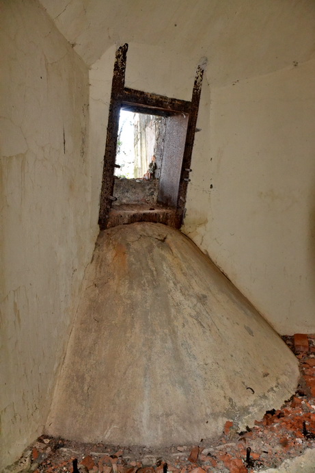

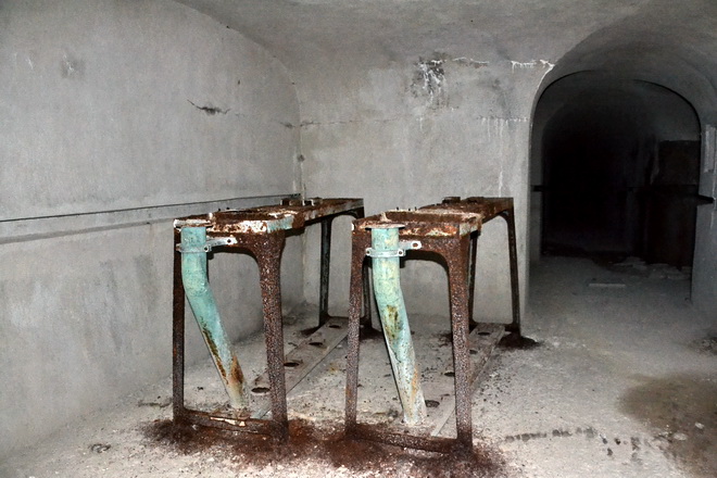

Anche se sicuramente ne avrai già viste posto un paio di immagini(Interno casamatta e feritoia) di una Tipo 4 sicuramente ultimata(Batteria B3 a Bardonecchia)
:-)(-: :-)(-: Gianfranco
Interno casamatta per pezzo Tipo 4 Batteria B3 a Bardonecchia
Cannoniera Batteria B3

:D Intanto grazie a Midnight e Gianfranco delle risposte, ipotesi valide che condivido :wink: ,ma io sono come il bambino che ignorando le cose :roll: alle risposte pone altre domande.
Alcune considerazioni:
1) La feritoia ha una dimensione di circa un metro per due di altezza. Perchè cosi grande per poi metterci la cornice molto più piccola del tipo 4?
2) Il malloppo è esternamente finito con anche i portelloni, internamente anche, tranne per l'ipotetica cornice e basamento. Non erano arrivate le putrelle e la cornice e hanno finito tutto in attesa della fornitura ?
Invillino Est Op.4.jpg (144.47 KiB) Visto 5645 volte
3) Il piano inclinato non è semicircolare come tutti i tipo 4 che ho visto fino ad oggi e non sono pochi! L'avrebbero gettato poi insieme alle putrelle verticali, creando un blocco di cls che portava l'arma slegato dal resto della struttura ?
4) Perchè chiudere con un muro alto un metro l'accesso alla casamatta e quindi al pezzo ?

Quel tipo di feritoia più simile all'op10 di Passo di Monte Croce Comelico. Sembrerebbe più adatta ad un pezzo di questo tipo... un po' più arretrato e abbassato...
Gio ha scritto:Quel tipo di feritoia più simile all'op10 di Passo di Monte Croce Comelico. Sembrerebbe più adatta ad un pezzo di questo tipo... un po' più arretrato e abbassato...
:D Grande! Gio. Mi sembrava di aver già visto almeno in foto qualcosa del genere. Ti meriti una foto :wink:
:idea: A questo punto riempendo il pavimento della casamatta, che potrebbe si essere incompiuto, si verrebbe a creare la scanalatura per il vomero. Anche se rimane il quesito (:id:) del perchè la casamatta così finita si troverebbe un metro più in alto dei corridoi verso la riservetta e il resto dell'opera :roll: magari chi ha visto la 10 sa dirmi se è così anche lì. (toc toc Leandro ci sei?)

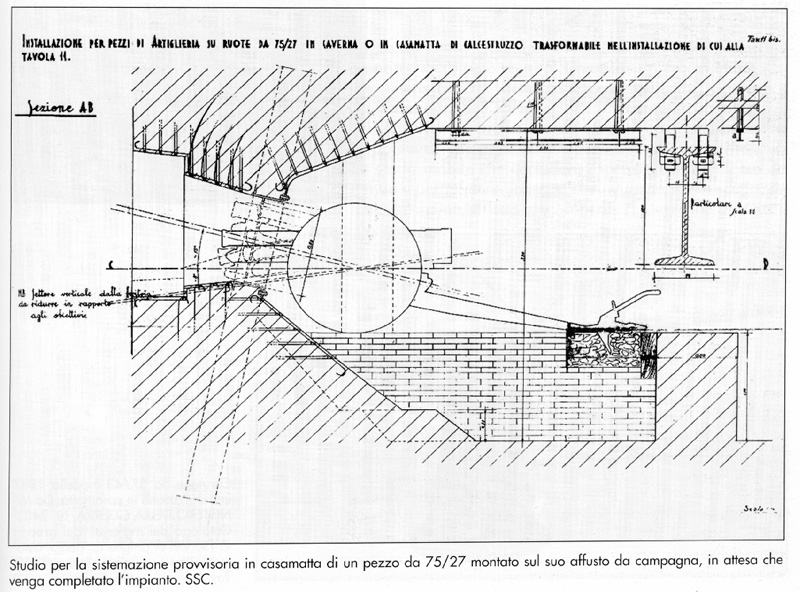

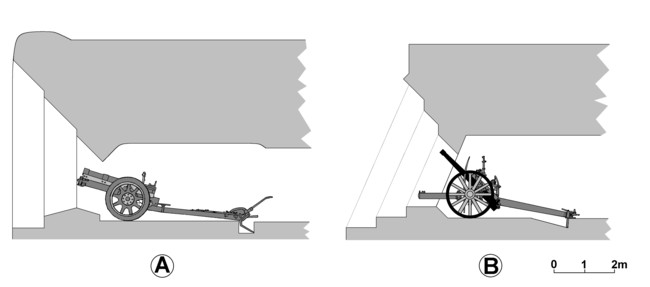

Penso che questa tavola tratta da "L'opera in caverna del Vallo Alpino" di Pier Giorgio Corino possa rispondere ai dubbi residui :wink:
midnight ha scritto:Penso che questa tavola tratta da "L'opera in caverna del Vallo Alpino" di Pier Giorgio Corino possa rispondere ai dubbi residui :wink:
Ciao,stavo per rispondere postando titolo del libro,pagina e autore ma mi hai preceduto con la scannerizzazione della tavola.
Grazie Midnight quando ti applichi sei proprio bravino :mrgreen: questa tavola mi toglie tutti i dubbi, e conferma che le mie perplessità non erano campate in aria. :wink:

eccoti una della 10 PMCC e una della 7 Alto Padola....
Saluti
Leandro ha scritto:eccoti una della 10 PMCC e una della 7 Alto Padola....
Saluti
:D Ciao leandro.Quella della 7 Alto Padola è la tipica installazione tipo 4 più o meno uguale a tutte quelle nelle mie vicinanze, in merito alla 10 le foto che ho trovato su internet hanno l'inquadratura come nella tua, dove non si vede quello che mi interessa e cioè se prima del malloppo ci sia o meno un muro come si vede anche nella tavola postata da Midnight. :?:

Allora provo a sintetizzare quanto ho capito io . L’op 10 del Popera è simile e per la stessa arma. Non aveva il muro, che avrà anche avuto, perché quella fase era stata superata dallo stato dell’avanzamento lavori. Il muro citato così come quello nel corridoio servivano, unitamente alle pareti, per contenere il riempimento per il –pavimento-. Nella 3^ foto si vede una scanalatura a parete presumo alla stessa altezza di quella che si vede nel corridoio per la riservetta. Come dal disegno allegato da Midnight il muro sarebbe servito per creare poi lo scasso per il vomero e probabilmente fatto prima e annegato nel massetto del pavimento perché avrebbe dovuto sopportare il rinculo del pezzo. Quindi anche il corridoio si sarebbe rialzato ma dalla foto non capisco se poi avresti battuto la testa al soffitto :mrgreen:
