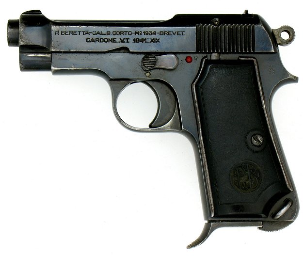

La Beretta Modello 34 è una pistola semiautomatica ad azione singola, camerata per la cartuccia 9×17 mm, conosciuta in Italia come 9 mm Corto e internazionalmente come .380 ACP.
La pistola è costituita da appena 39 componenti, un numero relativamente contenuto per una semiautomatica militare dell’epoca. Questa semplicità consentiva di limitare le lavorazioni meccaniche necessarie alla produzione e contribuiva contemporaneamente all’affidabilità dell’insieme.
Il funzionamento è basato sul principio della chiusura labile o massa battente, comunemente definito blowback.
Non esiste quindi un sistema di chiusura geometrica tra canna e carrello come quello utilizzato nelle pistole camerate per cartucce militari più potenti. Durante lo sparo la canna rimane solidale al fusto, mentre l’apertura dell’otturatore è inizialmente contrastata principalmente dalla massa del carrello e dalla forza della molla di recupero.
Nel normale ciclo di funzionamento il movimento retrogrado del carrello permette l’estrazione e l’espulsione del bossolo e provoca contemporaneamente il riarmo del cane e la compressione della molla di recupero. Quest’ultima riporta successivamente il carrello in avanti, consentendo alla pistola di predisporre il colpo successivo.
Anche il sistema di alimentazione è essenziale. La Modello 34 utilizza un caricatore amovibile da sette cartucce, inserito nell’impugnatura.
Dopo l’ultimo colpo l’elevatore del caricatore trattiene il carrello in una posizione parzialmente arretrata. Nelle Forze Armate italiane tale sistema era noto con l’acronimo “OACE” (“Otturatore Aperto Caricatore Esaurito”). Rimuovendo il caricatore, il carello viene liberato.
La sicura manuale è costituita da una leva posta sul lato sinistro del fusto. Si tratta di un sistema molto semplice che agisce essenzialmente sul grilletto.
