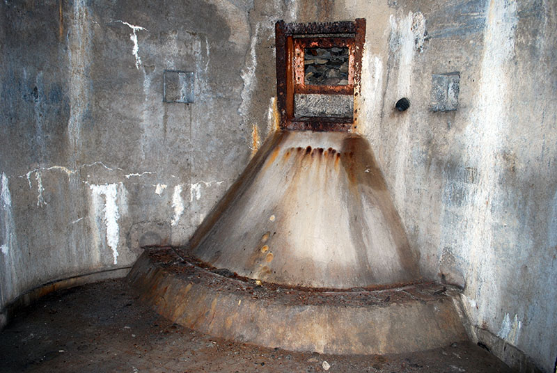

S.T.A.M.M o D.S.S.T.A.M. : affusto appositamente ideato per installare il pezzo da 47/32 in casamatta con piastra piana (al posto del 57/43) o piastra scudata. Simile in sostanza all'affusto a coda di rondine, ma fissato verticalmente sulla piastra e non sul pavimento della camera di combattimento.

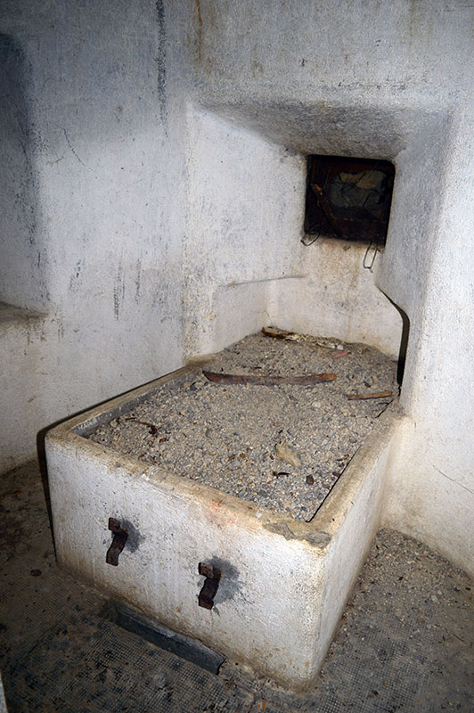

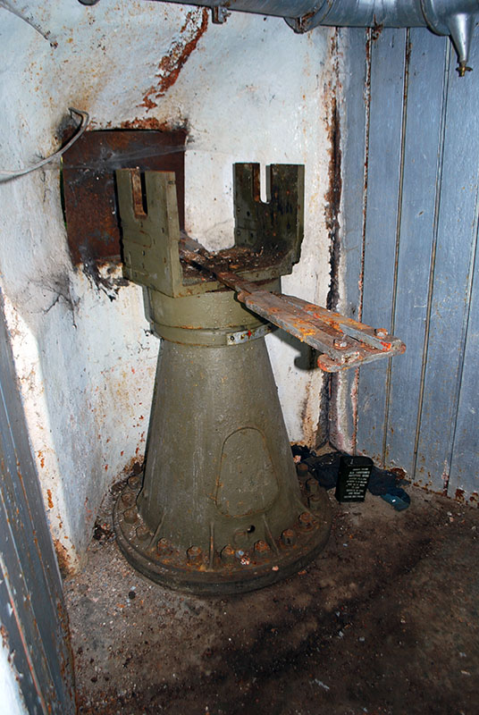

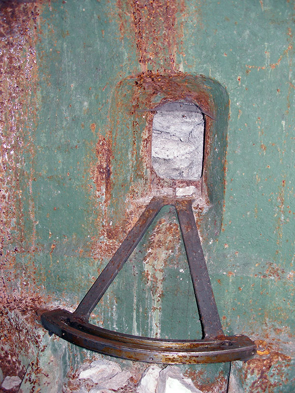

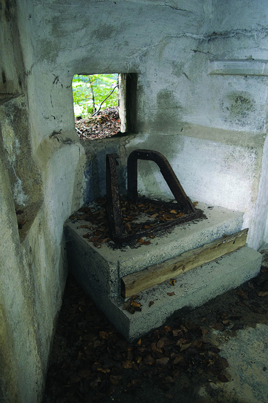

Anche le mitragliatrici erano provviste di appositi affustini. A seconda del tipo di installazione erano state realizzate diverse soluzioni. Oltre all'affustino per piastra di tipo ispettorato, largamente diffuso, erano previsti affustini per le torrette metalliche, per le porte garitte e per gli ingressi attivi.
Nel dopoguerra vennero riutilizzati tali affustini fino alla sostituzione delle Breda con le MG42. Per permettere la sostituzione vennero realizzati dall'arsenale di Napoli appositi affustini per l'installazione nelle feritoie.

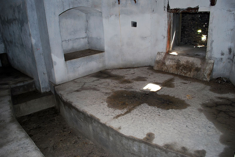

Nelle prime opere realizzate l'installazione delle mitragliatrici era prevista sul proprio trepiede. In questo caso erano realizzati degli appositi supporti in cemento per poggiare il trepiede e allineare l'arma all'altezza della feritoia. Stesso tipo di installazione è visibile in alcune opere dove i lavori non sono stati conclusi.
