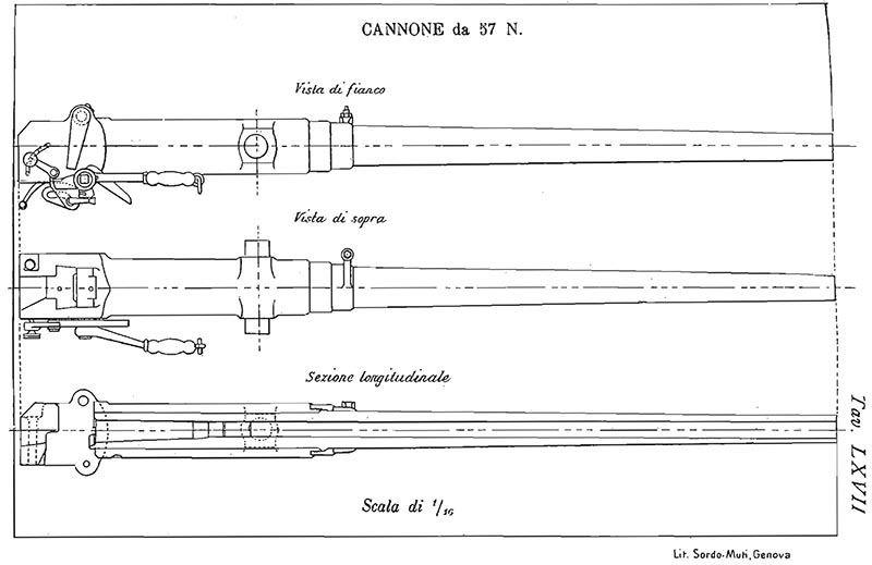

Il 57/43 Nordenfelt è costituito da un tubo d'acciaio rinforzato da un manicotto nella parte posteriore che lo abbraccia per circa un terzo della lunghezza. Posteriormente è praticata una spaccatura che contiene il congegno di chiusura.
Sull'esterno del rinforzo è fissato a caldo un anello sul quale viene posizionato il congegno di mira.
Il congegno di chiusura è a cuneo. Sono presenti 24 rigature sinistrorse.

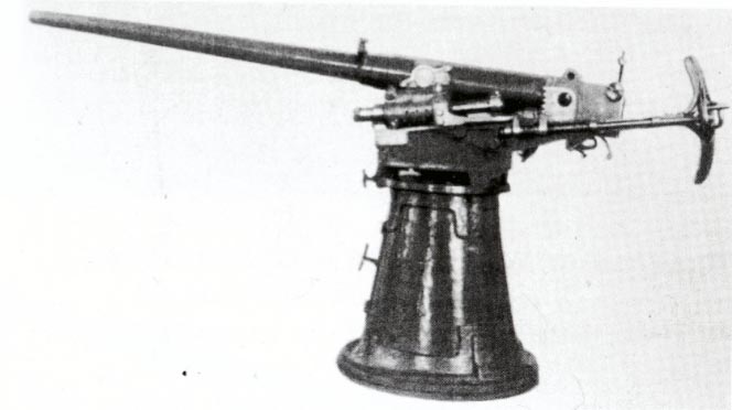

L'installazione sulle unità navali e per l'utilizzo costiero era su affusto a candeliere in acciaio.

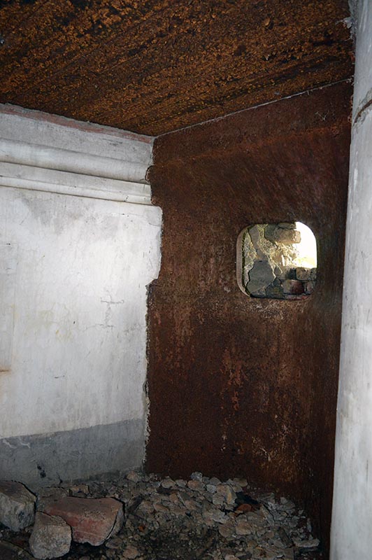

Come già menzionato, la grande disponibilità di esemplari e la velocità iniziale relativamente elevata, fecero in modo che il 57/43 venisse scelto come primo pezzo anticarro standard per la dotazione delle opere del Vallo Alpino realizzate dopo il 1931. Il pezzo rimase lo standard fino al 1935/36 quando ne venne prevista la sotituzione con il nuovo pezzo anticarro standard del Regio Esercito, ovvero il 47/32, sia per le opere già realizzate, sia per quelle in progettazione e costruzione. Esso era installato in casematte in calcestruzzo utilizzando l'affusto orginale a candeliere e integrandone la protezione con una pistra frontale in acciaio annegata nel calcestruzzo, del peso di circa 2100 Kg, e in alcuni casi con putrelle metalliche che proteggevano il soffitto. Dove possibile tale installazione veniva mantenuta anche dopo l'installazione del 47/32.

| Affusto | A candeliere in acciaio ("affusto a lisce e freni laterali modello 1886") |

| Peso affusto (Kg) | 506 (mod. 1886 a candeliere) |
