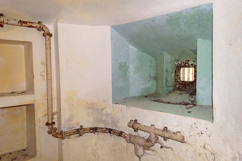

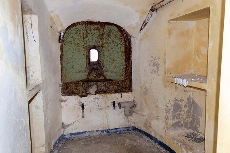

La prima arma utilizzata nel Vallo fu la mitragliatrice Fiat mod.14 che venne sostituita poi dalla Fiat 14/35. La Fiat mod.14 era un’arma con raffreddamento ad acqua ed era quindi necessario prevedere all’interno delle postazioni, spazio per il bidoncino dell’acqua. Questo influenzò la forma delle stesse e anche la dimensione delle feritoie, che dovevano permettere il movimento dell’arma che era dotata di un manicotto abbastanza ingombrante. All’interno delle postazioni in calcestruzzo è spesso possibile riconoscere alcune nicchie realizzate appositamente per l’installazione di tale arma, tra cui lo spazio appunto per il bidoncino dell’acqua normalmente sotto alla feritoia, così come uno spazio riservato alle munizioni che erano in caricatore da 50 colpi.
La Fiat 14/35 era una evoluzione di diverso calibro, raffreddata ad aria, ed ottenuta per conversione delle Fiat 14 esistenti, divenne ben presto la dotazione standard delle opere del Vallo.

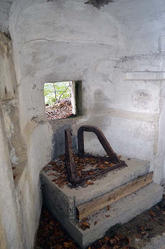

Entrambe le armi erano installate sia in casamatta con diversi modelli di piastra, sia nelle torrette metalliche attraverso diversi tipi di affustini realizzati appositamente. Nelle casematte prime di piastra metallica erano invece installate sul loro treppiede originale. Queste postazioni sono di solito riconoscibili anche per la presenza di un basamento in cemento che permetteva all’arma di arrivare al livello della feritoia.

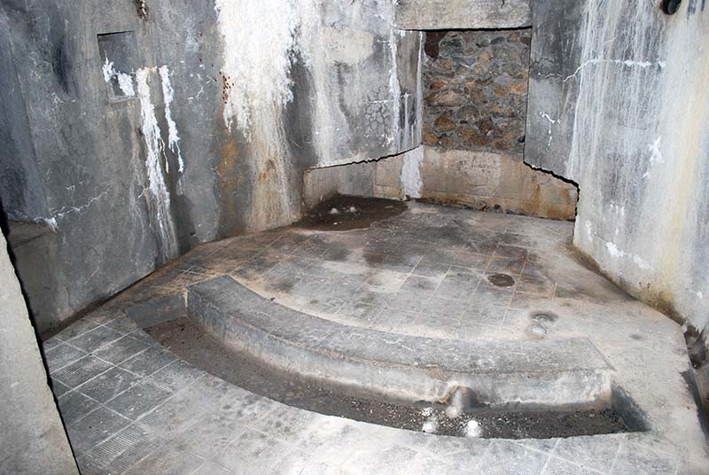

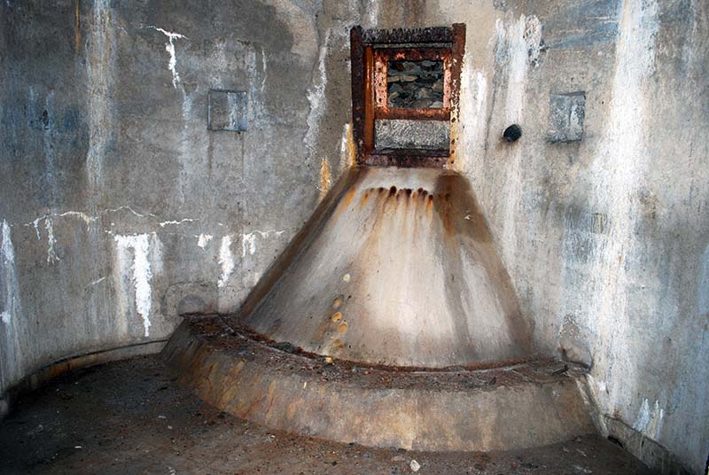

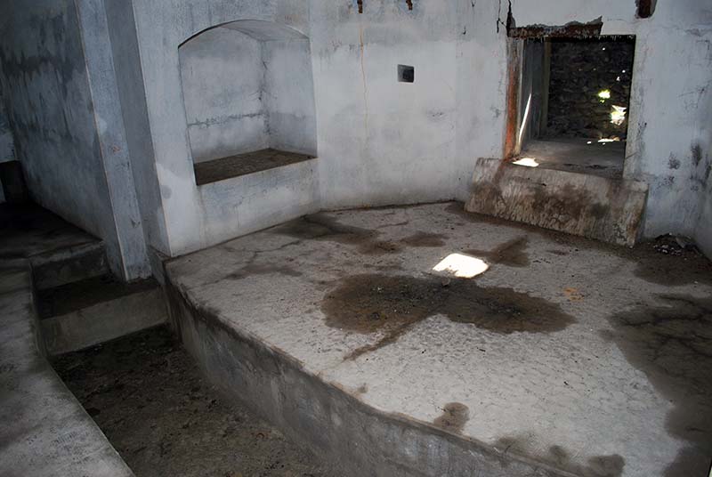

Il pezzo più utilizzato nel Vallo fu il cannone 75/27 modello 06, di cui si aveva ampia disponibilità dopo la fine della Prima Guerra Mondiale. Il primo tipo di installazione era in casamatta metallica per cui si era realizzata un apposita struttura in acciaio al carbonio resistente ai grandi calibri, del peso totale di circa 39 tonnellate. La casamatta veniva prodotta in tra parti e montana annegandola nel calcestruzzo della postazione e offriva uno spessore di 32 cm di acciaio nella parte frontale. Il pezzo veniva montato su un affusto speciale ancorato al perno di brandeggio posto sulla feritoia ed appoggiato su una rotaia graduata che era invece fissata tra il pavimento e la parte metallica della casamatta. Erano di certo poco vulnerabili dato l’ampio uso di acciaio e la ridotta dimensione che però sacrificava molto l’operatività rendendo difficile il lavoro dei serventi al pezzo. Inoltre, si trattava evidentemente di un manufatto molto costoso, limitandone quindi la realizzazione a poche opere man mano che il sistema si sviluppava. Ampia diffusione ebbe invece l’installazione definita tipo 4 o affusto tre croci. In casamatta in calcestruzzo, il pezzo veniva montato mantenendo culla e organi elastici su un affusto speciale. La cannoniera aveva una piastra dello spessore di 10cm fissata a delle putrelle annegate nel calcestruzzo. Sulla piastra era montato un giunto sferico in cui il vivo di volata, provvisto di una apposita prolunga, poteva scorrere durante lo sparo.
Nonostante sia facile imbattersi in questo tipo di istallazione soprattutto in Friuli, pochissime di esse vennero completate con l’installazione del giunto sferico e del pezzo. Era possibile installare il pezzo anche in caverna, sul proprio affusto campale, come sistemazione temporanea oppure su apposito carrello con affusto a coda di rondine, installazione che si può vedere negli allegati tecnici della circolare 200 ma che risulta molto rara da trovare nelle opere arrivate fino ai giorni nostri. Lo stesso pezzo risulta previsto, sempre sul suo affusto campale, in azione anticarro e sempre in casematte in calcestruzzo in caverna (ad es. op2, 4 e 7 dello sbarramento di But a Priola).
