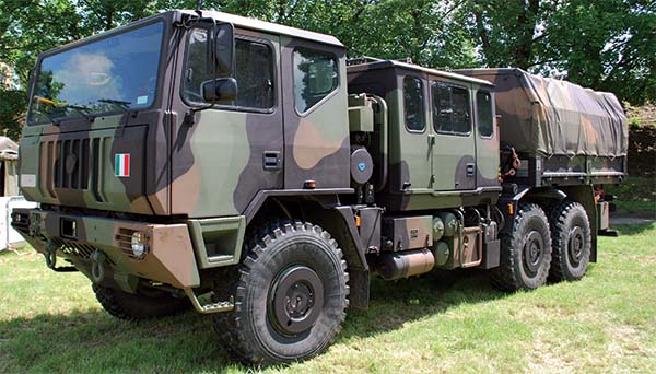

Le versioni 6×6 sostituiscono e integrano vari mezzi adibiti al trasporto pesante, tra cui l’ACP80 Fiat 260PM35 e l’ACP70 Fiat 6602CM. Oltre al trasporto pesante sono state allestite versioni specializzate, sia per esigenze esistenti, sia per nuove esigenze. Ad esempio il Fiat TM-69, mezzo per il traino delle artiglierie e della relativa squadra, è stato sostituito dall’Astra SM 66.40CAD.

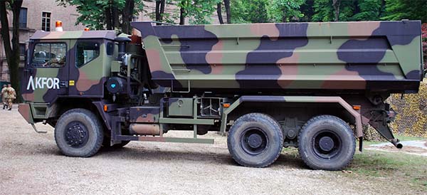

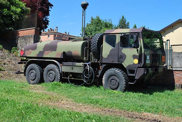

Sullo stesso telaio sono state fornite all’Esercito, la versione dumper, la versione con cassone scoperto fisso, con o senza gru, la versione con cisterna e la versione per trasporto pallet e container. E’ stata adottata anche la versione trattore, con semirimorchio a pianale per il trasporto di mezzi.
